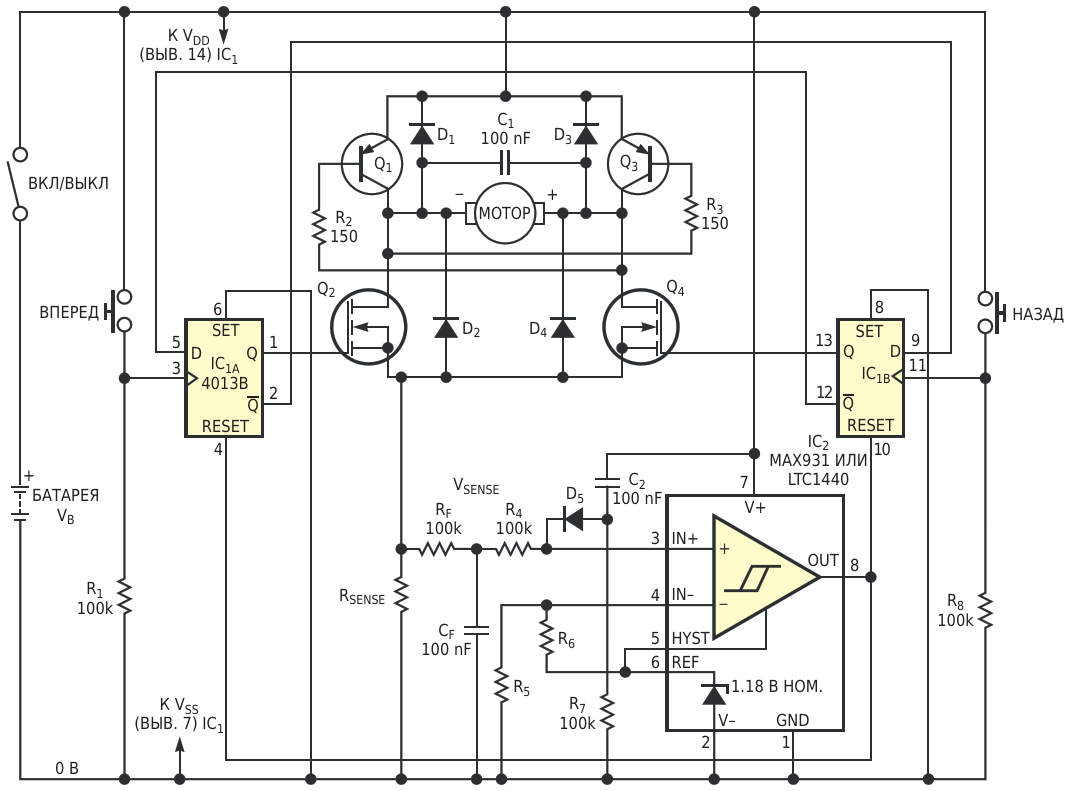

В этом контроллере с …
В этом контроллере с фиксацией состояния для остановки двигателя используется измерение тока, а не переключатели

Статья «
Контроллер двигателя потребляет ничтожную мощность
Рисунок 1. В этом контроллере с фиксацией состояния для остановки двигателя используется измерение тока, а не переключатели
Рисунок 2. Это дополнение к схеме на Рисунке 1 позволяет получить контроллер без фиксации состояния, с которым двигатель вращается только при замкнутой соответствующей кнопке
