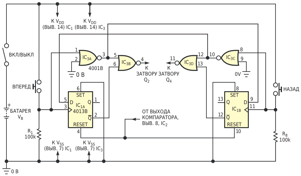

Это дополнение к схеме на Рисунке 1 позволяет получить контроллер без фиксации состояния, с которым двигатель вращается только при замкнутой соответствующей кнопке
АвторыAnthony Smith
Основной документСтатья «Контроллер двигателя потребляет ничтожную мощность»
ОписаниеРисунок 2
Формат / Размер файлаPDF / 18 Кб
Язык документарусский
