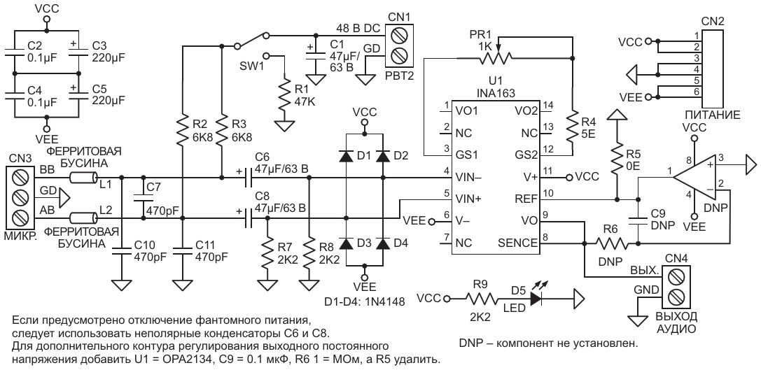

Принципиальная схема микрофонного предусилителя …
Принципиальная схема микрофонного предусилителя с фантомным питанием
Авторы
Rajkumar Sharma
Основной документ
Статья «
Микрофонный предусилитель с фантомным питанием - низкий уровень шума, профессиональное качество
Рисунок 1
Формат / Размер файла
PDF
32 Кб
Язык документа
русский
Скачать PDF
Статья «
Рисунок 1. Принципиальная схема микрофонного предусилителя с фантомным питанием
