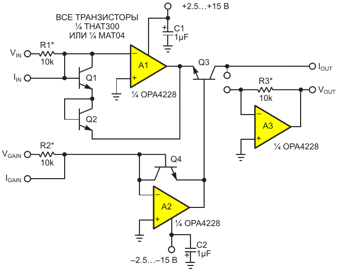

Быстрая, термокомпенсированная, не требующая …
Быстрая, термокомпенсированная, не требующая калибровки и точная (если транзисторы хорошо согласованы) схема возведения в квадрат

Рисунок 1. Быстрая, термокомпенсированная, не требующая калибровки и точная (если транзисторы хорошо согласованы) схема возведения в квадрат
Рисунок 2. При каскадировании двухполупериодного выпрямителя (черный) со схемой возведения в квадрат получается удвоитель частоты (красный) с низкими искажениями
