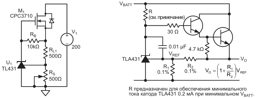

Источники тока с более предсказуемыми токами на основе MOSFET IXYS (слева) и на основе регулятора напряжения Texas Instruments (справа)

Рисунок 2. Источники тока с более предсказуемыми токами на основе MOSFET IXYS (слева) и на основе регулятора напряжения Texas Instruments (справа)
