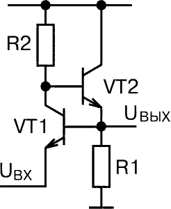

Давайте рассмотрим элементарную схему повторителя напряжения (рис. 7.17).
Рис. 7.17. В некомпенсированном повторителе выходной потенциал отстает от потенциала входа
Входное (для первого транзистора) напряжение UБЭ1 прямо является абсолютной погрешностью: ведь вместо требуемого для повторителя UВЫХUВХ здесь мы имеем:
  UВЫХ UВХ + UБЭ1
Добавочное слагаемое не будет, конечно, постоянной величиной. Дело не только в его температурной зависимости, хотя и она неприятна. Обратитесь к схеме: потенциал коллектора VT1 равен UВЫХ + UБЭ2, а значит, для тока первого транзистора (если не учитывать IБ2) справедливо:
  IК1  IR2 = ( EUВЫХUБЭ1 ) / R2
С ростом входного (и выходного) напряжения ток коллектора VT1 уменьшается! Следовательно, снижается и величина UБЭ1: выходной потенциал отстает в своем увеличении от потенциала входа.
  Радиолюбитель: Короче, KU < 1.
Именно так.

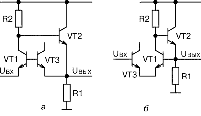

В измерительных схемах напряжение база-эмиттер входного транзистора нейтрализуют путем встречного включения второго перехода. Но чтобы добиться действительной компенсации, недостаточно еще идентичности транзисторов и единого их температурного режима (это достигается использованием согласованных транзисторных пар в общем кристалле).
Предельная точность схемы реализуется, когда обеспечен одинаковый электрический режим обоих транзисторов пары: то есть – одинаковые значения коллекторных токов и потенциалов, независимо от сигнала на входе.
Преобразованные транзисторные кольца того же повторителя, но уже с добавленной компенсацией, изображены на рис. 7.18, однако следует предпочесть вариант с включением компенсирующего транзистора внутрь кольца обратной связи.
Рис. 7.18. Напряжения база-эмиттер VT1 и VT3 должны взаимно компенсироваться (а); вывод компенсирующего транзистора из кольца нежелателен (б)
  Радиолюбитель: Почему?
Следите за мной: в точном повторителе схема должна быть построена таким образом, чтобы при любом входном напряжении соблюдалось UБЭ3UБЭ1. Значит, с увеличением UВХ ток коллектора компенсирующего транзистора VT3, так же, как и у VT1, обязан снижаться.
  Радиолюбитель: Да; ну так что?
То, что пропорционально уменьшающийся ток базы входного транзистора на рис. 7.18, б соответствовал бы отрицательному входному сопротивлению структуры; реализация компенсированной схемы потребует введения положительной обратной связи!
  Радиолюбитель: Получается, так.
А это небезопасно; скажем, в случае, если выходное сопротивление источника сигнала превысит |RВХ|, неизбежна потеря устойчивости.

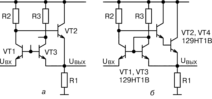

Итак, остановившись на первом варианте, мы должны дополнить ее теперь цепями, обеспечивающими согласованный режим для транзистора VT3. Начинают всегда с включения коллекторного резистора такой же величины, что и у другого транзистора пары: теперь остается уравнять лишь потенциалы коллекторов.
Для VТ1 (см. рис. 7.19, а):
  UК1 = UВЫХ + UБЭ2,
  UБ1 = UВЫХ + UБЭ3,
  UКБ1  0.
Рис. 7.19. При R2 = R3 равенство коллекторных потенциалов означает и равенство токов (а); компенсированный повторитель готов (б)
Обеспечить такой же режим для компенсирующего транзистора (UКБ3 = 0) не представляет трудностей: см. рис. 7.19, б.
На последнем рисунке повторитель, вдобавок, несколько улучшен. Устранен очевидный недостаток – довольно большой входной ток (ток эмиттера VТ1); соотношение для него выведите самостоятельно. Снижению этого тока посредством увеличения сопротивлений коллекторных резисторов препятствует возможный разбаланс согласованной пары базовым током VT2. Уменьшить его и помогает составной транзистор.
  Радиолюбитель: И неужели эта примитивная схема эффективна?
Она дает точность передачи напряжения, не меньшую, чем схема со сложным операционным усилителем – можете проверить.
