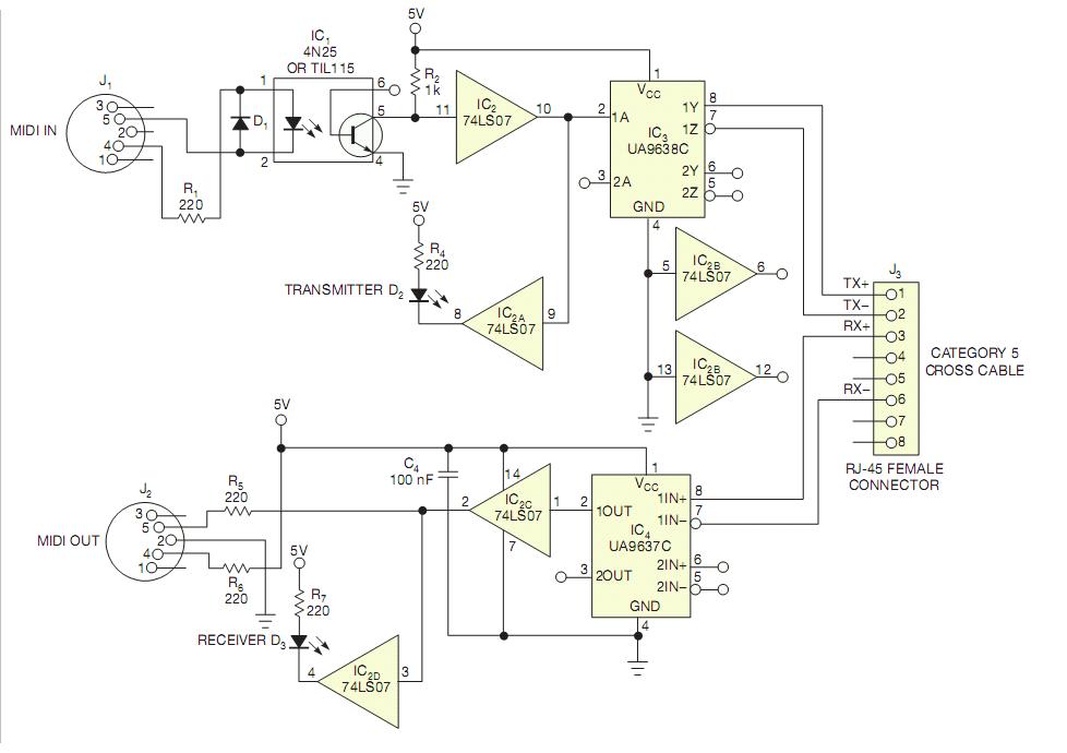

Мы рассмотрим электронную схему, в которой используется микросхема высокоскоростного сдвоенного дифференциального линейного драйвера и микросхема сдвоенного дифференциального линейного ресивера. Схема включения показана на рисунке ниже.

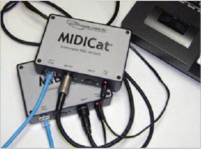

Такая реализация позволяет передавать MIDI сигналы посредством сетевого кабеля Category 5 LAN cable на расстояния более 100 м.
Как видно, это электронный модуль, содержащий передающую и приемную часть и подключаемый к MIDI устройству. Таким образом, для связи двух MIDI инструментов потребуется два модуля.
Данные с передающего MIDI устройства поступают на вход устройства MIDI IN, проходят через оптопару IC1 (4N25 или TIL115), которая не вносит каких-либо изменений в сигнал и обеспечивает изоляцию между устройствами. Затем MIDI данные поступают на вход линейного драйвера UA9638C, который преобразует однополярный сигнал в дифференциальный, подходящий для передачи по сетевому кабелю.
Передача проходит по одной из пар сетевого кабеля и достигает приемного устройства. Сигнал поступает на вход дифференциального линейного ресивера UA9637C, который преобразует дифференциальный сигнал в ТТЛ уровни. Далее сигнал (MIDI) поступает на приемное MIDI устройство.
Светодиоды D2 и D3 служат для индикации активности передатчика и приемника соответственно.
Тестирование доказывает, что посредством данной схемы возможна передача MIDI сигналов на расстояние более 100 м без потери данных.
