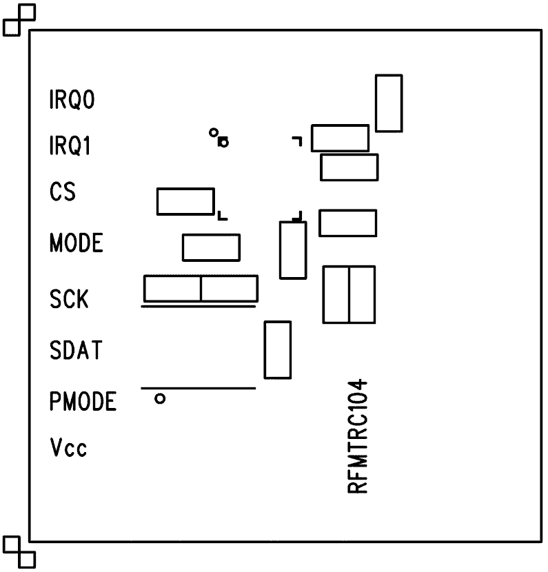

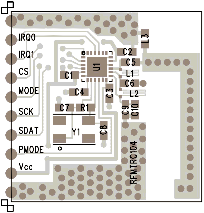

Рисунок 2. Расположение компонентов на верхней стороне печатной платы Рисунок 3. Шелкография верхнего слоя
На Рисунке 2 показано расположение элементов на верхней стороне печатной платы. Питание и цифровые сигналы сгруппированы на левой стороне, печатная антенна на правой. Для управления микросхемой TRC104 подойдет практически любой микроконтроллер. Заметим, что высокочастотные индуктивности L1 и L2 изготавливаются печатным способом вместе с дорожками печатной платы. Все необходимые для изготовления печатной платы файлы в форматах PADS Layout и Gerber можно скачать здесь.
На Рисунке 3 изображен фотошаблон шелкографии верхнего слоя.

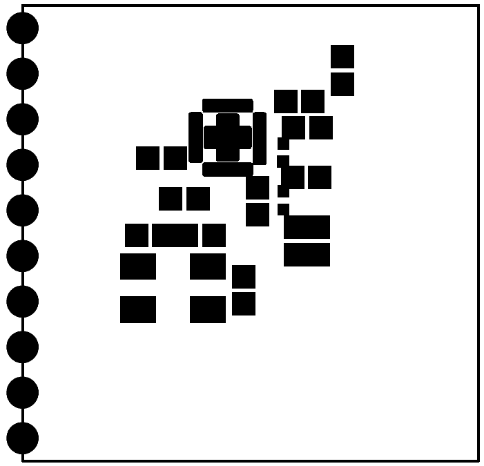

Рисунок 4. Паяльная маска верхнего слоя Рисунок 5. Фотошаблон верхнего слоя
Паяльная маска верхнего слоя изображена на Рисунке 4.
Фотошаблон верхнего слоя показан на Рисунке 5. Обращаем внимание на то, что указанные в перечне компонентов высокочастотные конденсаторы NPO с допуском ±5% заменять другими нельзя.

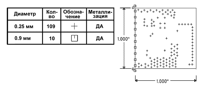

Рисунок 6. Схема расположения отверстий
На Рисунке 6 изображена схема расположения отверстий. Плата трансивера изготовлена из двухстороннего фольгированного стеклотекстолита. Толщина изолятора – 0.8 мм, фольги – 35 мкм.

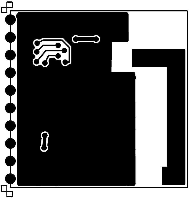

Рисунок 7. Фотошаблон нижнего слоя Рисунок 8. Паяльная маска нижнего слоя
На Рисунке 7 показан фотошаблон нижнего слоя.
Паяльная маска нижнего слоя показана на Рисунке 8.

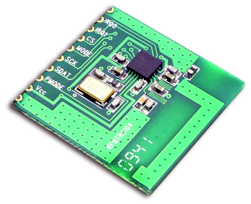

Рисунок 9. Трансивер в сборе
Фотографию трансивера в сборе можно увидеть на Рисунке 9.
