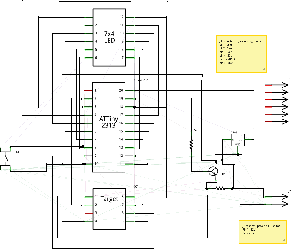

Принципиальная схема
Принципиальная схема устройства для восстановления Fuse-битов
Кликните для увеличения
Примечание. На схеме NPN транзистор включен неправильно. Вывод коллектора должен быть подключен к выводу Reset целевого микроконтроллера, а эмиттер должен быть подключен к общему проводу.

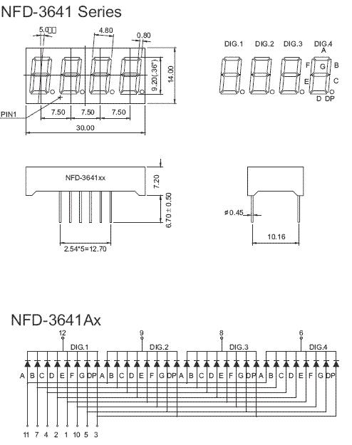

Для минимизации числа компонентов индикатор подключен к микроконтроллеру непосредственно. Не используются транзисторы и токоограничительные резисторы. В таком методе задействованы 12 линий ввода/вывода микроконтроллера (4 разряда + 7 сегментов + десятичная точка).
Семисегментный Индикатор MR-3461SRB
Для режима высоковольтного последовательного программирования нужно 6 сигнальных линий от микроконтроллера ATtiny2313. Нам потребуется подать +5 В для питания целевого микроконтроллера, +12 В на вывод Reset целевого микроконтроллера, сигнал SCI (serial clock input), сигнал SII (serial instruction input), сигнал SDI (serial data input) и SDO (serial data out)/ Для этого мы используем оставшиеся свободные линии ввода/вывода ATtiny2313. Некоторые линии ввода/вывода будем использовать одновременно в интерфейсе HVSP и для управления индикатором.
Кнопка используется для подтверждения восстановления конфигурации и для переключения между отображаемыми считанными значениями Fuse-битов, и, также подключена порту микроконтроллера, который используется для управления индикатором.
После подачи питания считывается сигнатура целевого микроконтроллера по интерфейсу HVSP, по которой определяется имя целевого микроконтроллера. Затем считываются Fuse-биты (младший, старший и расширенный).
Значения Fuse-битов могут быть прочитаны пользователем путем нажатия кнопки, значения отображаются в шестнадцатеричном формате.
Нажатие и удержание кнопки около 1 секунды переводит устройство в режим программирования заводских установок Fuse-битов. По окончанию программирования считывание значений повторяется, и пользователь может удостовериться в верности установок.

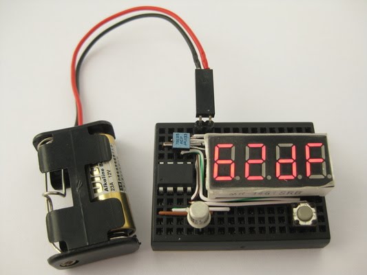

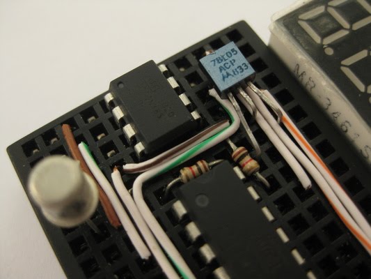

Для питания необходим внешний источник напряжения +12 В. Установленный регулятор напряжения +5 В используется для питания целевого и управляющего микроконтроллера. Автором, для питания схемы, была применена батарея типа A23 с напряжением 12 В.
Транзистор 2N2222 используется для подачи напряжения программирования +12 В на вход Reset целевого микроконтроллера.

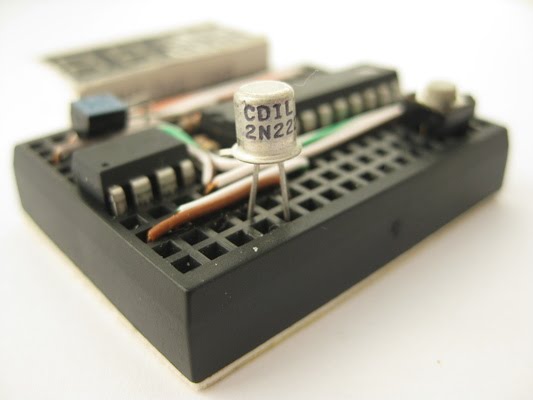

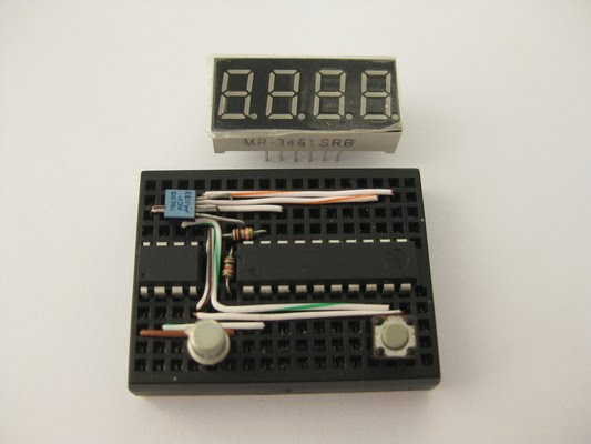

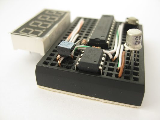

Устройство было собрано на монтажной плате, вид конструкции показан на рисунках ниже.
Устройство восстановления Fuse-битов
Использование
  • установите целевой микроконтроллер в слот;
  • подайте питание +12 В на схему;

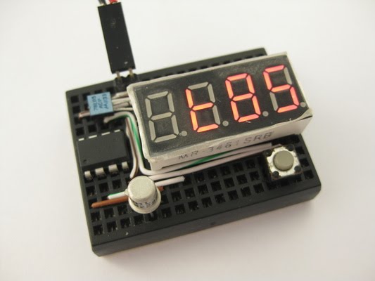

  • на дисплее отобразится имя целевого микроконтроллера после идентификации по сигнатурным байтам;
  • нажимайте кнопку для смены контента дисплея (имя контроллера, старший байт, младший байт, расширенный байт);
  • нажмите и удерживайте кнопку около 1 секунды для сброса Fuse-битов к заводским настройкам.
Устройство для восстановления Fuse-битов в работе
