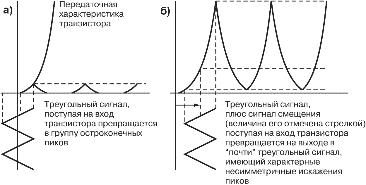

Рис. 11.16. Передаточные характеристики:
а – передаточная характеристика транзистора;
б – подана постоянная составляющая
Передаточные характеристики. Рассмотрим для примера передаточную характеристику транзистора (рис. 11.16, а). Она представляет собой замысловатую кривую, которую с массой оговорок можно назвать экспонентой.
На графике (рис. 11.16, а) легко можно увидеть, что верхняя часть кривой более-менее похожа на прямую линию (по крайней мере, по сравнению с нижней ее частью). Если бы нам удалось для усиления сигнала использовать только верхнюю часть кривой, то мы получили бы достаточно хорошее приближение к идеалу.
Сделать это довольно просто – надо подать на вход транзистора вместе с усиливаемым сигналом еще дополнительную постоянную составляющую, которая сместит усиливаемый сигнал в «почти прямую» область передаточной характеристики (рис. 11.16, б). Эта дополнительная составляющая так и называется – «смещение».
