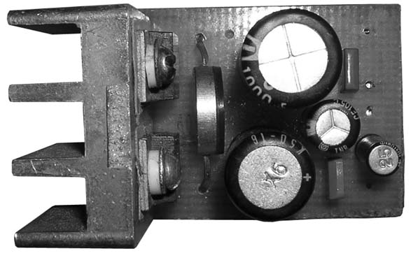

Плата. Усилитель собран на плате из одностороннего стеклотекстолита толщиной 1.5 мм размерами 45×32.5 мм. Разводку печатной платы в зеркальном изображении и схему расположения деталей можно скачать здесь. Видеоролик о работе усилителя в формате MOV скачать для просмотра можно отсюда. Хочу сразу предупредить радиолюбителя – звук, воспроизводимый усилителем, записывался в ролике с помощью встроенного в фотоаппарат микрофона, так что говорить о качестве звука, к сожалению, будет не совсем уместно! Внешний вид усилителя приведен на рис. 11.19.
Рис. 11.19. Внешний вид усилителя
Элементная база. При изготовлении усилителя транзисторы VT3, VT4 можно заменить любыми, рассчитанными на напряжение не менее напряжения питания усилителя, и допустимым током не менее 2 А. На такой же ток должен быть рассчитан и диод VD1.
Остальные транзисторы – любые с допустимым напряжением не менее напряжение питания, и допустимым током не менее 100 мА. Резисторы – любые с допустимой рассеиваемой мощностью не менее 0.125 Вт, конденсаторы – электролитические, с емкостью, не менее указанной на схеме, и рабочим напряжением на менее напряжения питания усилителя.
