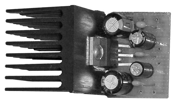

Схема на К174УН14
Микросхемы в усилителях низкой частоты применяются двояким образом – либо как составная часть усилителя, либо как усилитель целиком. Ярким примером второй концепции является микросхема К174УН14 (зарубежный аналог TDA2003). Эта пятиногая микросхема в корпусе ТО-220 (в такие корпуса упакованы транзисторы КТ818–КТ819) представляет собой полностью готовый к употреблению усилитель, к которому требуется только подсоединить несколько элементов обвязки. Схема такого усилителя приведена на рис. 11.22.
 Принципиальная схема УНЧ на микросхеме К174УН14
Рис. 11.22. Принципиальная схема УНЧ на микросхеме К174УН14
Она является типовой и приводится в описании на данную микросхему. Сразу хочется дать читателю один совет на будущее – с незнакомыми микросхемами свою первую конструкцию всегда собирайте по типовой схеме, потому что без надлежащего опыта работы с той или иной микросхемой вы не сможете определить, насколько критичным для работы является тип и/или номинал того или иного элемента типовой схемы.
Плата. Усилитель собран на печатной плате из одностороннего стеклотекстолита толщиной 1.5 мм размерами 22.5×30 мм. Разводку печатной платы в зеркальном изображении и схему расположения деталей можно взять здесь. Доступен и ролик с демонстрацией работы усилителя.
Никаких особых требований по замене деталей нет, лишь бы их рабочее напряжение было не ниже напряжения питания микросхемы. Внешний вид усилителя представлен на рис. 11.23.
 Внешний вид усилителя НЧ на микросхеме К174УН14
Рис. 11.23. Внешний вид усилителя НЧ на микросхеме К174УН14
