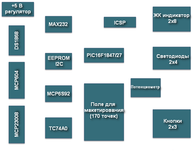

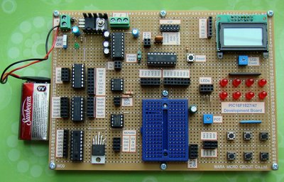

Расположение указанных элементов на плате показано на рисунке ниже. Компоненты установлены на макетную плату с размерами 18 см × 12.8 см.
Расположение компонентов на отладочной плате для PIC16F1847
Расположение компонентов на плате

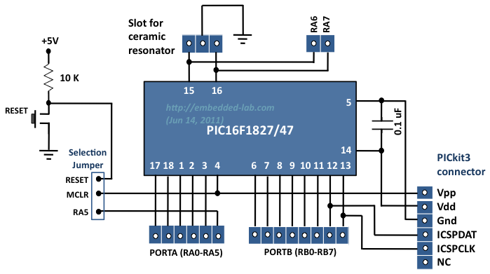

Принципиальная схема платы не сложная. Выводы питания микроконтроллера и периферийных устройств подключены к Vcc и GND, в то время как все рабочие выводы подключены к разъемам. Помимо выводов питания, может потребоваться подключить дополнительные выводы периферийных устройств к Vcc или GND. Например, это выводы установки аппаратного адреса устройства на шине I2C. На рисунке ниже изображена схема включения микроконтроллера и разъемов.
Микроконтроллер и коннекторы  сигналами линий ввода/вывода
Кликните для увеличения
Как вы видите, на схеме изображена перемычка для вывода RA5/MCLR микроконтроллера, который может использоваться как вывод сброса или как линия ввода/вывода. Для тактирования микроконтроллера может использоваться внешний керамический резонатор, для установки которого имеется 3-выводный слот. При использовании внутреннего осциллятора микроконтроллера, выводы RA6 и RA7 также могут использоваться как линии ввода/вывода.

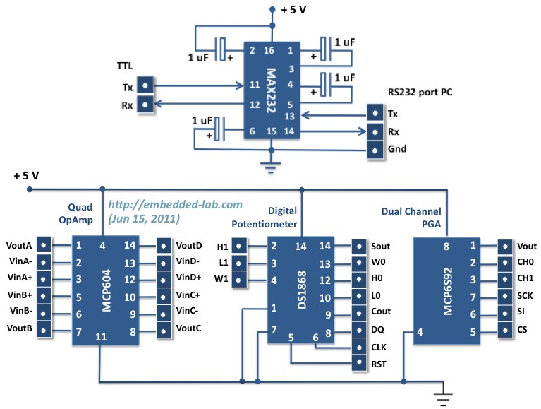

Подобным образом, на схеме ниже, обозначено подключение интерфейса UART, четырехканального операционного усилителя MCP604, цифрового потенциометра DS1868 и усилителя с программируемым коэффициентом усиления MCP6S92. Преобразование уровней интерфейса UART ТТЛ-RS232 осуществляет микросхема MAX232 в стандартном включении. Все рабочие выводы также разведены на разъемы для возможности коммутирования.
интерфейс RS232, цифровой потенциометр, операционный усилитель на отладочной плате

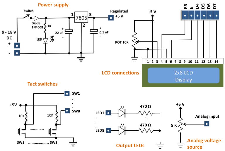

Оставшиеся узлы платы – регулятор напряжения +5 В, кнопки, светодиоды и ЖК индикатор, схема включения изображена ниже. Диод 1N4008 предназначен для защиты от переполюсовки питания. Выводы управления и данных ЖК индикатора подключены к 6-выводному разъему. Массив из 8 кнопок также подключен к разъему, активный уровень кнопок – низкий.
ЖК индикатор и средства пользовательского интерфейса на отладочной плате

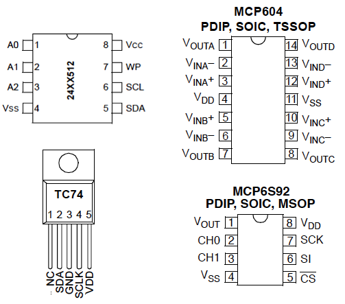

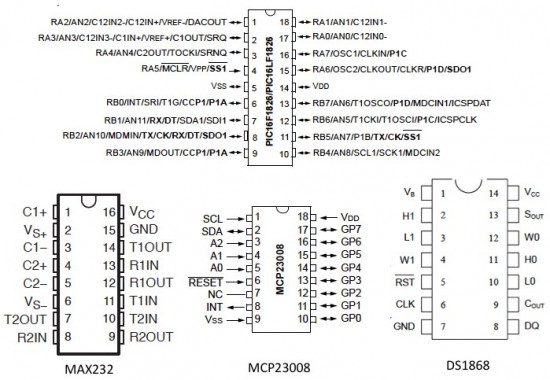

Дополнительный материал: расположение выводов основных компонентов платы
Расположение выводов микросхем: PIC16F1847/27, MCP23008, MAX232, DS1868
Расположение выводов микросхем 24ХХ512, MCP604, TC74, MCP6S92
