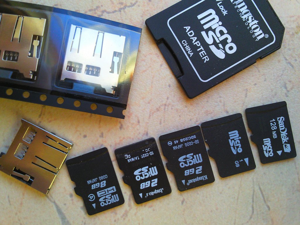

Программатор поддерживает работу с картами объемом 128 МБайт, 512 МБайт, 1 ГБайт, 2 ГБайт (работа с этими картами тестировалась). В дальнейшем возможна поддержка карт SDHC. Имена файлов на SD карте в формате DOS 8.3.
Поддерживаемые программатором µProg карты памяти

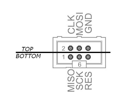

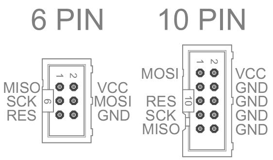

Разъем внутрисхемного программирования целевого микроконтроллера – это стандартный 6-выводный Atmel ISP коннектор. Однако, из-за того, что программатор питается от батареи, вывод коннектора Vcc (вывод 5 коннектора) был переназначен для доставки тактового сигнала 8 МГц к целевому микроконтроллеру (в случае необходимости внешнего тактирования). Сигнал подается через резистор 10 кОм, и поэтому нет необходимости переделывать стандартный кабель для программирования.
ISP коннектор
ISP коннектор программатора при установке на печатную плату
Стандартный ISP коннектор
Стандартный ISP коннектор Atmel

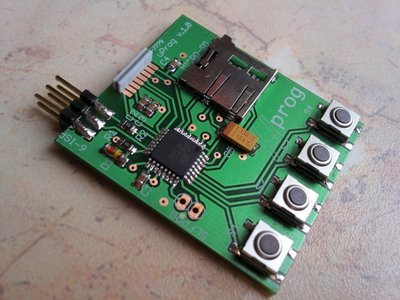

Плата с установленными компонентами
Печатная плата с установленными компонентами

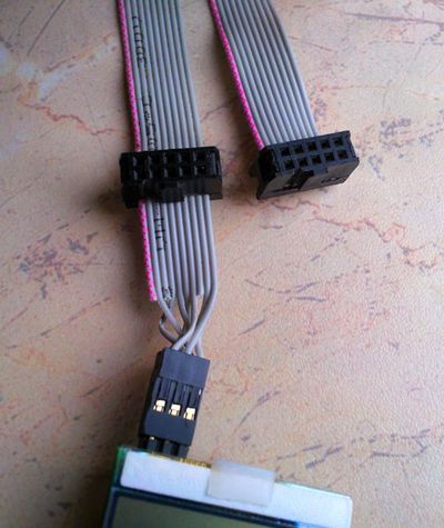

Кабель для программирования
