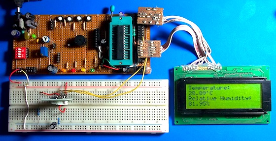

Для проведения экспериментов нам понадобиться микроконтроллер ATmega8, модуль HSM-20G и 4-строчный ЖК индикатор. Автор для экспериментов использовал отладочную плату собственной разработки. Для разработки программного обеспечения использовался компилятор mikroC для AVR от компании mikroElektronika.

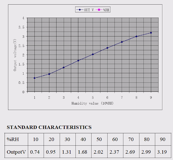

В техническом описании датчика производитель дает значения выходного напряжения для некоторых значений относительной влажности и график зависимости. Эти данные были использованы автором для построения графика зависимости для проверки точности. График изображен ниже.
Зависимость выходного напряжения датчика HSM-20G от относительной влажности воздуха
Как видно, зависимость нелинейная, поэтому автор использовал программную среду MATLAB, чтобы получить выражение для вычисления  значений выходного напряжения в зависимости от окружающей относительной влажности, при этом используя значения из технического описания на модуль HSM-20G (стандартные характеристики). Использовалась при этом функция аппроксимирующего полинома третьей степени (Polyfit). Первая причина использования полинома третьей степени заключается в том, что микроконтроллер AVR имеет встроенный аппаратный умножитель, который работает быстро, и вторая причина – такая точность достаточна для измерений.

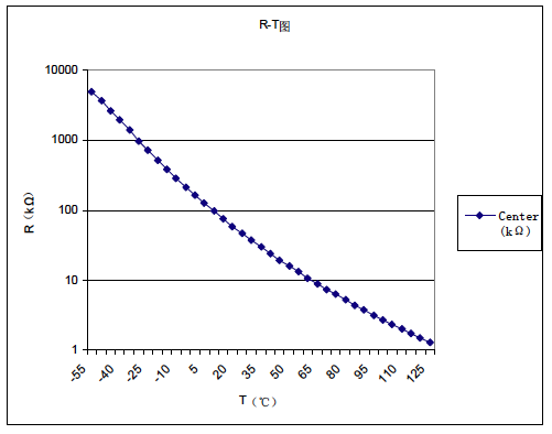

Такую же задачу нужно решить и для получения данных о температуре окружающего воздуха, однако она несколько сложнее. Если вы посмотрите в техническое описание сенсора, то увидите схему подключения его к другой периферии (в нашем случае это микроконтроллер) или к измерительному прибору. Автор использовал данную типовую схему включения. Однако, поскольку производитель сенсора не знает, какое значение сопротивления пользователь будет использовать при измерении температуры, и в связи с тем, что внутри сенсора HSM-20G находится термистор, а не полупроводниковый датчик температуры, производитель предоставил зависимость значения сопротивления при различных температурах. Таким образом, автор вычислил значение выходного напряжения температурной части датчика HSM-20G по методике описанной выше.
Зависимость сопротивления датчика HSM-20G от температуры

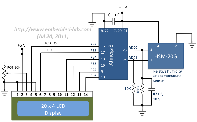

Схема подключения датчика и ЖК индикатора к микроконтроллеру несложна, и изображена на рисунке ниже.
Схема: Измерение температуры и относительной влажности с помощью сенсора HSM-20G
Кликните для увеличения
Два канала АЦП (ADC0 и ADC1) используются для подключения сенсора, АЦП измеряет выходное напряжение сенсора, которое соответствует температуре и относительной влажности. Резисторы и конденсатор, подключенные к выходу датчика, рекомендованы по теническому описанию на HSM-20G.
