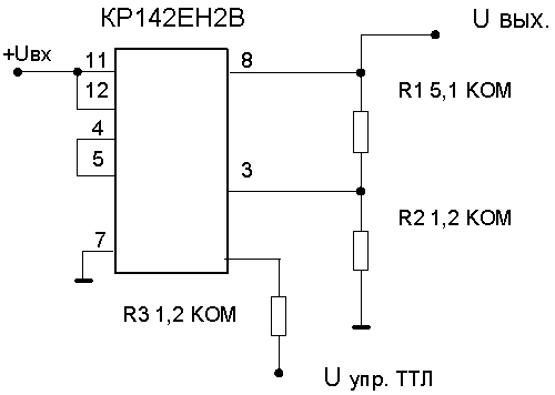

Когда-то мне нужен был ключ с подобными параметрами, и я попробовал применить КР142ЕН2В в режиме с внешним управлением. Недавно я увидел на одном из форумов, что интерес к данной теме не исчез. Простого и недорогого ключа на одной микросхеме с хорошими параметрами радиолюбители не могут найти. Подобный ключ использовался в программаторе собственной разработки для микросхем памяти с плавкими перемычками, были когда-то такие, серия 556РТ. Пришлось даже ставить емкость на выходе для затяжки фронтов, что требовалось для прожига микросхем.
Данная схема (Рисунок 1) обеспечивает прекрасные параметры при исключительной простоте. Чистые (без следов самовозбуждения на фронтах) мощные импульсы на выходе, 10 и более вольт на нагрузке 27 Ом, при входном напряжении 15 В, скважность произвольная, частота до 100 кГц. Амплитуда импульсов стабилизирована и может легко регулироваться.
Простой мощный токовый ключ со стабилизированным выходным напряжением
Рисунок 1.
При необходимости, ток нагрузки можно ограничить, используя встроенную схему защиты микросхемы в стандартном режиме. Если амплитуду импульсов необходимо уменьшить на величину большую чем 2 В относительно входного напряжения, то между контактами 3 и 13 необходимо включить конденсатор емкостью 47…100 пФ, что предотвратит самовозбуждение микросхемы. Для регулировки амплитуды импульсов резистор R2 должен быть переменным и равным по величине R1. При небольшой нагрузке по току следует уменьшить номиналы резисторов делителя до 100…200 Ом.
Резистор R3 – защитный для схемы управления, и его можно не устанавливать. При указанных параметрах нагрев микросхемы достигает приблизительно 50 °С при скважности 2 на нагрузке 27 Ом. Можно для охлаждения микросхемы приклеить прямо на корпус алюминиевую или медную пластинку. Если требуется увеличить ток, то можно установить дополнительный транзистор и всего один резистор.

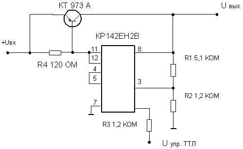

Схема этого варианта приводится на Рисунке 2.
Рисунок 2.
Выбранный транзистор не ухудшает временных параметров схемы. Во всяком случае, измерения с помощью осциллографа не выявили затяжки фронтов импульса. Ток в нагрузке определяется параметрами выбранного транзистора. При необходимости использования защиты по току используется стандартный режим встроенной защиты КР142ЕН2.
