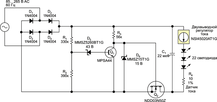

Схема на Рисунке 1 включает в себя выпрямительный мост, чоппер и регулятор тока. Двухполупериодный мост собран на диодах D1, D2, D3, D4 и питает схему чоппера. MOSFET транзистор Q2 сразу включается и конденсатор С1 начинает заряжаться.
Схема драйвера светодиодов для применения в архитектурной и интерьерной подсветке
Рисунок 1. Схема для питания цепочки светодиодов постоянным током от электросети с широким диапазоном переменного напряжения.
Резисторы R1 и R2 образуют делитель напряжения. Когда напряжение на катоде стабилитрона D5 достигает уровня 43.5 В, стабилитрон включается, что приводит к открыванию транзистора Q1 и закрыванию транзистора Q2. Стабилитрон D6 предназначен для защиты затвора транзистора Q2.
Напряжение на конденсаторе С1 остается на уровне 80…90 В. Заряженный конденсатор питает регулятор постоянного тока NSI45020AT1G и линейку светодиодов. В данном примере используются 22 светодиода, включенных последовательно.
Последовательно со светодиодами включен резистор R4 для измерения протекающего через светодиоды тока.
NSI45020AT1G – это компактный, двухвыводной регулятор тока для управления маломощными светодиодами. Устройство выполнено в корпусе SOD-123, обеспечивает в цепи стабильный ток 20 мА, не требует дополнительных внешних компонентов. Простое и надежное устройство позволяет создавать недорогие решения для управления светодиодами. Регулятор включается последовательно в цепь светодиодов, работает с максимальным рабочим напряжением 45 В, обеспечивает ток в цепи 20 мА с точностью ±10%, имеет встроенную ESD защиту, рабочий температурный диапазон от –55 до +150 °С. Для обеспечения тока в цепи больше 20 мА нужно включить параллельно несколько регуляторов (2 регулятора – ток 40 мА, 3 регулятора – ток 60 мА и т.д.).

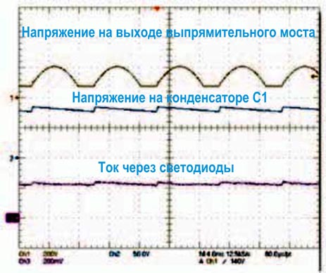

На Рисунке 2 изображены осциллограммы напряжения в различных точках схемы при питании ее переменным напряжением 150 В. Верхняя линия отображает выход выпрямительного моста. Средняя соответствует напряжению на конденсаторе C1. На нижней линии – напряжение на резисторе датчика тока R4, пропорциональное току через цепочку светодиодов.
Осциллограммы наглядно показывают, что при входном напряжении выше 80 В включается схема чоппера и начинает ограничивать напряжение для схемы регулятора.

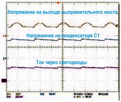

На Рисунке 3 изображены осциллограммы при питающем переменном напряжении 85 В.
Когда напряжение с выпрямительного моста поднимается выше уровня 80 В, схема чоппера ограничивает напряжение для схемы регулятора При напряжении 85 В схема продолжает работать, удерживая транзистор Q1 открытым более длительный период времени
Рисунок 2. Когда напряжение с выпрямительного моста поднимается выше уровня 80 В, схема чоппера ограничивает напряжение для схемы регулятора. Рисунок 3. При напряжении 85 В схема продолжает работать, удерживая транзистор Q1 открытым более длительный период времени.

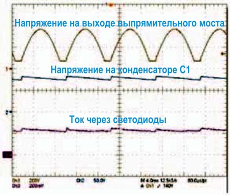

На Рисунке 4 осциллограммы, снятые при напряжении питания 265 В.
При напряжении 265 В схема получает достаточно энергии, чтобы удерживать конденсатор С1 заряженным во время периодов выключенного состояния
Рисунок 4. При напряжении 265 В схема получает достаточно энергии, чтобы удерживать конденсатор С1 заряженным во время периодов выключенного состояния.
Проведя анализ осциллограмм, можно отметить, что схема обладает достаточным запасом, позволяющим Q1 оставаться включенным в течение более длительного периода, во время которого полностью заряжается C1. Ток светодиодов начинает падать только при снижении входного напряжения до 54 В.
Рисунок 4 иллюстрирует работу схемы при входном напряжении 265 В AC. Верхняя линия показывает, что транзистор Q1 из-за высокого входного напряжения включается на небольшое время, однако, средняя линия демонстрирует, что схема, тем не менее, получает достаточно энергии, чтобы удерживать конденсатор С1 заряженным и поддерживать ток через светодиоды. При напряжении 265 В схема получает достаточно энергии, чтобы удерживать конденсатор С1 заряженным во время циклов выключенного состояния.
