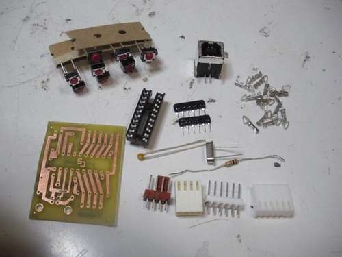

Для сборки устройства нам понадобятся:
  • микроконтроллер PIC18F14K50;
  • кварцевый резонатор 12 МГц;
  • один конденсатор 0.1 мкФ;
  • один конденсатор 220 нФ;
  • 2 сборки из 5 резисторов номиналом 10 кОм;
  • один резистор номиналом 1.5 кОм;
  • панелька (сокет) для установки 20-выводного микроконтроллера;
  • коннектор USB Type B;
  • кабель USB Type B – Type A;
  • 10 кнопок;
  • 4-выводные и 6 выводные коннекторы (либо аналогичные).
Компоненты необходимые для сборки USB HID клавиатуры

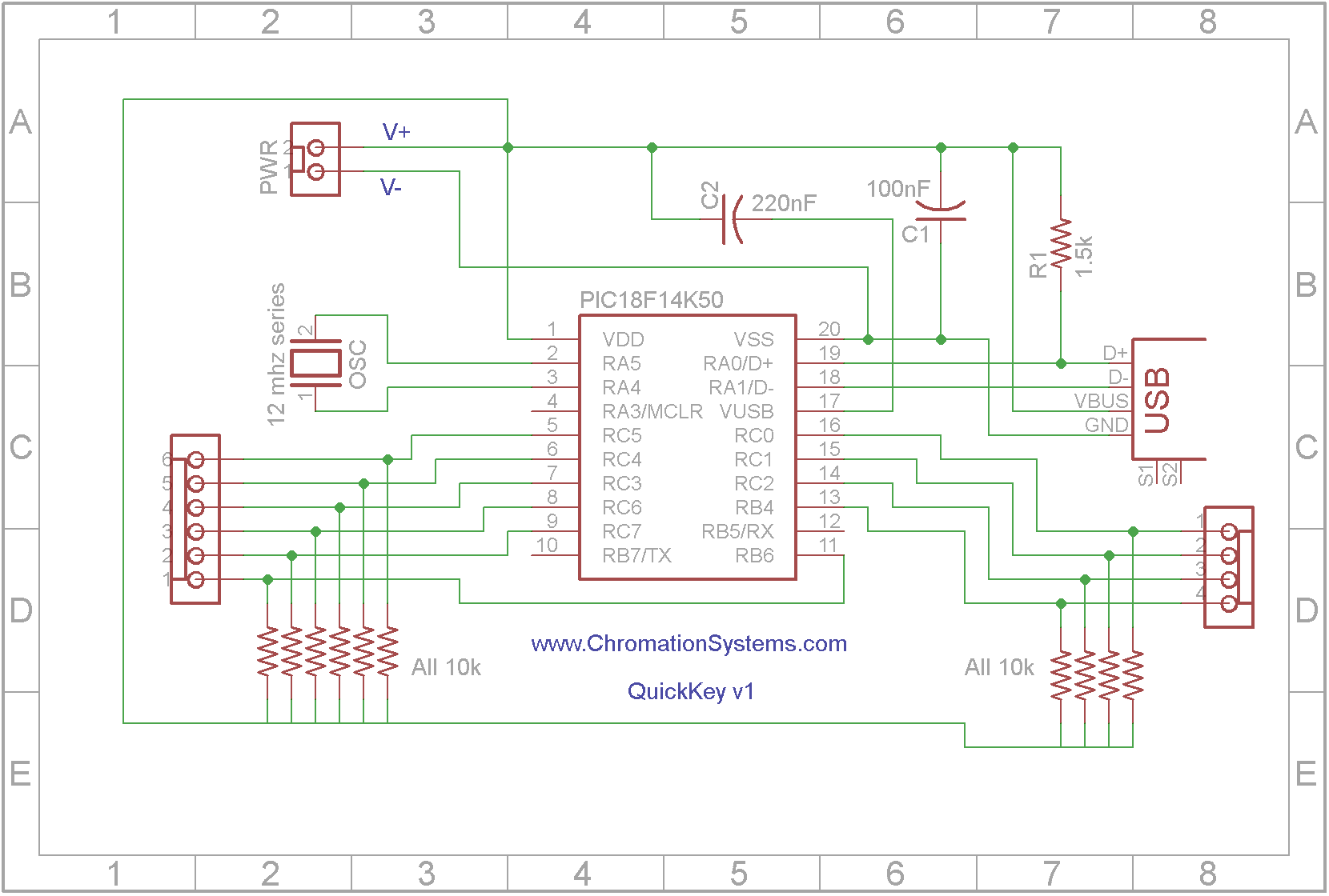

Принципиальная схема устройства
Принципиальная схема USB HID клавиатуры на микроконтроллере PIC

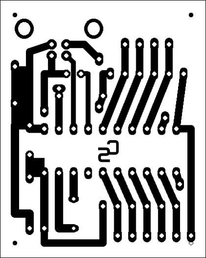

Вид печатной платы
Печатная плата
Печатная плата односторонняя, пользователи могут самостоятельно разработать печатную плату с применением smd компонентов с целью миниатюризации устройства.

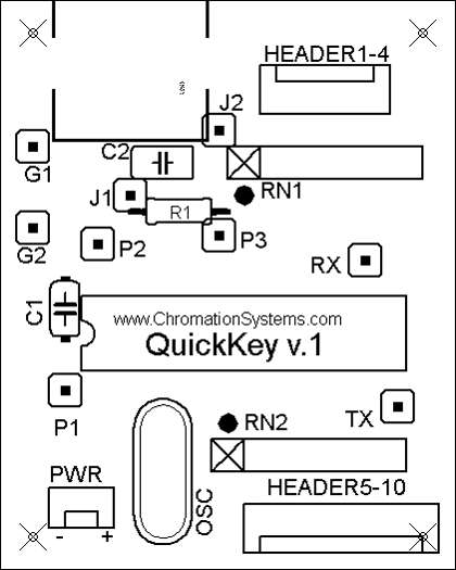

Расположение элементов на печатной плате
Кнопки установлены на отдельной плате и подключаются к плате с микроконтроллером при помощи коннекторов (обозначены на плате HEADER1-4 и HEADER5-10).
Назначение отдельных компонентов и основные замечания по установке на печатную плату

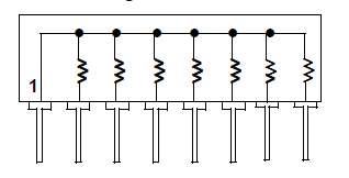

Наборы 10 кОм резисторов – данные элементы содержат в себе 5 резисторов номиналом 10 кОм каждый, включенных параллельно с одним общим выводом. Этот вывод обозначается точкой на корпусе элемента.
Кварцевый резонатор должен быть расположен максимально близко к микроконтроллеру. Возможно, потребуется подключение двух конденсаторов емкостью 22 пФ к кварцевому резонатору. Конденсатор С2 (220 нФ) подключается между выводом микроконтроллера VUSB и V+.
Резистор R1 (1.5 кОм) подтягивает линию Data+ к напряжению питания, что сигнализирует для Host устройства, на какой скорости работает USB Device (клавиатура).
Джамеперы, указанные на печатной плате (J1 и J2, P1-P2-P3, G1 и G2, Rx и Tx), используются в связи с односторонней разводкой печатной платы, а также для возможности расширения функций:
  • J1 соединен с J2;
  • P1 подключен к P2, который подключен к P3;
  • точки G1 и G2 остаются свободными (подключены к «–» питания);
  • точки Rx и Tx подключены к линиям Rx и Tx микроконтроллера (на схеме не показано) для расширения функций.

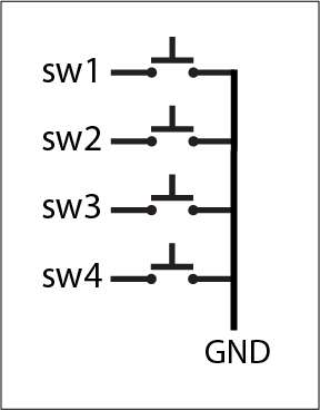

Кнопки подключаются при помощи коннекторов к плате с микроконтроллером согласно схемы.
Подключение кнопок USB HID клавиатуры к микроконтроллеру
