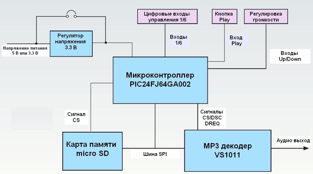

Блок-схема модуля показана на рисунке ниже.
Блок-схема встраиваемого MP3 модуля на микроконтроллере
Как видно, сердцем модуля является микроконтроллер Microchip PIC24FJ64GA002 и микросхема однокристального MP3 декодера VS1011 производства компании VLSI. PIC24FJ64GA002 – это высокопроизводительный универсальный 16-разрядный микроконтроллер с богатой цифровой и аналоговой периферией, выполненный на базе ядра PIC24. Микроконтроллер поддерживает внутрисхемное программирование (ICSP), а так же самопрограммирование (RTSP).

VS1011 – это высококачественный декодер MP3 формата, имеющий в своем составе высокопроизводительный цифровой сигнальный процессор с низким энергопотреблением, рабочую память, память инструкций, 0.5 Кбайт RAM, которые могут использоваться пользовательским приложением, а также высококачественный стерео аудио ЦАП с усилителем. Для управления используется последовательный интерфейс. Отличительной особенностью VS1011 является возможность работы непосредственно с SPI EEPROM, т.е. без применения микроконтроллера.

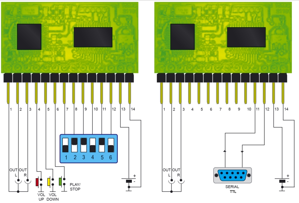

В зависимости от типа управления модулем, схемы его подключения различны.
Схема включения mp3 модуля в зависимости от типа управления
Клкините для увеличения
Режим непосредственного управления (режим «Pin-to-Pin») предусматривает управление с помощью кнопок (воспроизведение, стоп, громкость + и громкость -) и DIP переключателей, подключаемых непосредственно к модулю. Режим «Serial» – это управление по последовательному интерфейсу с логическими уровнями ТТЛ. Кроме того, как было замечено выше, возможно применение двух способов одновременно. В этом случае количество входов для выбора трека сокращается до 4.
Конфигурирование модуля (выбор режима работы, параметры последовательного интерфейса) осуществляется с помощью файла конфигурации (config.txt), сохраненного на карте памяти.
Следует заметить, что в режиме Pin-to-Pin адресуемых треков на карте памяти будет 64 (6-бит), а при разрешении двух способов управления адресуемых треков с помощью DIP переключателей будет только 16.
Коммуникация и управление модулем по последовательному интерфейсу осуществляется с помощью простых команд, за исключением выбора трека для воспроизведения.
