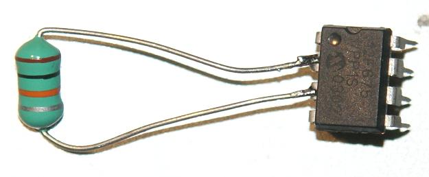

Внешний вид RFID эмулятора показан на рисунке ниже.
Самфй простой RFID эмулятор на PIC микроконтроллере

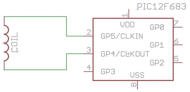

А вот и принципиальная схема
Схема RFID эмулятора на PIC микроконтроллере
Если вы сомневаетесь в работоспособности, то посмотрите демонстрационное видео. Это эмулятор RFID метки с протоколом EM4100.

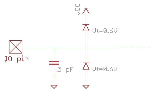

В RFID эмуляторе используется микроконтроллер PIC12F683. Чтобы понять как работает наш эмулятор, необходим рассмотреть внутренне строение порта ввода/вывода микроконтроллера. Из технического описания на микроконтроллер мы можем узнать, что каждая линия ввода/вывода имеет внутреннюю паразитную емкость около 5 пФ и два ограничительных диода.
Внутреннее строение порта ввода/вывода микроконтроллера PIC

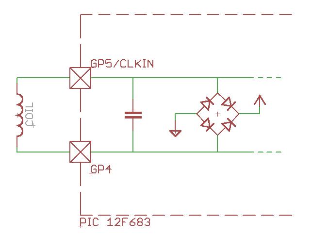

Учитывая внутренний конденсатор (паразитная емкость) и два диода, наша схема примет следующий вид
Схема RFID эмулятора с учетом внутреннего строения порта ввода/вывода
Внутренний конденсатор линии ввода/вывода и внешняя катушка образуют резонансный LC контур, который работает в качестве антенны. Эта антенна принимает несущую частоту, генерируемую считывателем RFID. Сигнал восстановленной несущей частоты поступает на выпрямительный мост, образованный внутренними ограничительными диодами линии ввода/вывода микроконтроллера, в результате, микроконтроллер обеспечен питающим напряжением.
Катушка подключается к порту GP5/CLKIN/OSC1 и порту GP4, что очень важно. Чтобы передать данные от RFID эмулятора к считывателю, мы должны промодулировать низкочастотную несущую, изменяя состояние контуров связи антенны считывателя и эмулятора. Сделать это можно, изменяя состояние порта GP4: выход (высокоимпедансное состояние) или выход (подключенный к общему проводу).
