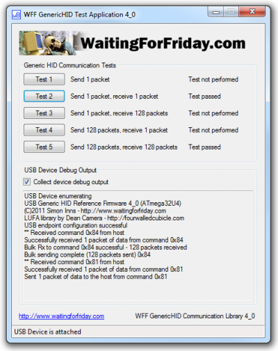

Базовое ПО для компьютера предоставляет пользователю Windows-интерфейс, с помощью которого можно вызвать все 5 доступных команд USB и отслеживать отладочную информацию, поступающую от микроконтроллера. Приложение также обеспечивает автоматическую обработку подключения и отключения устройства по USB. Когда пользователь выбирает тест, приложение отсылает шаблон данных по интерфейсу USB к микроконтроллеру и проверяет ответные данные от него.
Вид окна программыWindows для проверки работы микроконтроллера по USB интерфейсу

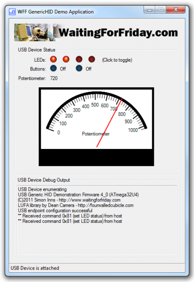

Демонстрационное приложение позволяет пользователю взаимодействовать с аппаратной частью в режиме реального времени. Можно включать/выключать светодиоды, отслеживать состояние кнопок и наблюдать в графическом представлении положение потенциометра.
Вид окна программы Windows для проверки работы микроконтроллера по USB интерфейсу
