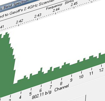

Просканировать Wi-Fi и ISM диапазон поможет описываемое устройство, кроме того, оно представит информацию в виде диаграмм, по которым вы сможете оценить уровень сигнала на каждой частоте диапазона. Сканер подключается к компьютеру (ноутбуку) по интерфейсу USB 2.0, на котором установлено специальное программное обеспечение, с помощью которого можно построить спектр или сохранить данные для дальнейшей обработки.

Сканер предоставит визуальные данные, характеризующие активность во всем диапазоне, и подскажет наилучшие частоты для использования. При использовании сканера совместно с ноутбуком вы можете определить виновника «засорения» эфира.

Радиомодуль выдает уровень сигнала как число от 0 до 30. «0» означает отсутствие сигнала. Мы используем эту возможность в нашем проекте – микроконтроллер передает модулю значение частоты и команду измерения уровня сигнала на этой частоте. Затем, после выполнения запроса, микроконтроллер указывает переход на следующую частоту. И так операции повторяются, пока не будет пройден весь ISM диапазон.
Как вы заметили, мы не используем функции передачи/приема данных, которые в практических приложениях являются основными.
В нашем проекте мы используем микроконтроллер PIC18F2550 со встроенным интерфейсом USB 2.0. Микроконтроллер устанавливает радиомодуль на частоту, получает от него данные об уровне сигнала, сохраняет их во внутренней памяти и устанавливает следующую частоту. После прохождения всего ISM диапазона 2.4 ГГц микроконтроллер отправляет данные в компьютер, где пользовательская программа отображает результирующий спектр.
