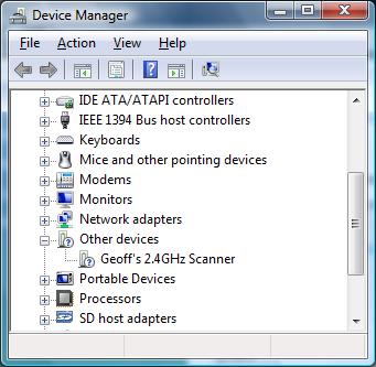

Использующий стандартный USB интерфейс сканер, может быть подключен к любому компьютеру, на котором установлена ОС Windows XP/Vista/7. Перед тем как подключать устройство к компьютеру необходимо проверить аппаратную часть (монтаж и подключение USB кабеля), затем нужно установить программное обеспечение, вместе с которым будет установлен и драйвер сканера, после чего сканер можно подключать к компьютеру. В диспетчере устройств, в разделе «Другие устройства», вы также увидите подключенный в системе сканер ISM диапазона (Рисунок 4).
ISM сканер определился в системе как устройство
Рисунок 4. Окно диспетчера задач после установки драйвера сканера.
При запуске программы на компьютере вы должны увидеть, что устройство подключено: «Connected to Geoff's 2.4GHz Scanner». Если вы увидите сообщение «Scanner not found» – значит устройство либо не подключено, либо не работает.
