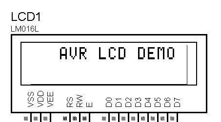

Однострочный индикатор LM016L, схематическое изображение

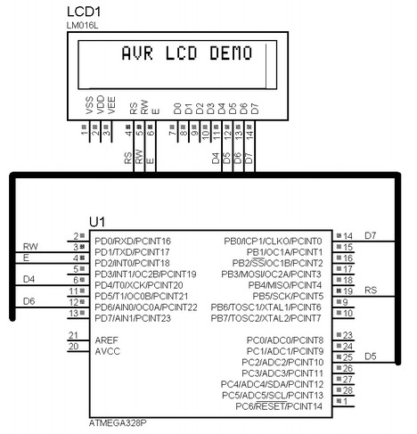

Давайте посмотрим, что необходимо выполнить для начала использования этих возможностей. Рассмотрим на простом примере при использовании разных выводов разных портов микроконтроллера.
AVR-GCC LCD library – mixed pin support
Как видно из схемы, выводы индикатора подключены к микроконтроллеру Atmel AVR ATmega328P в следующем порядке:
RS PB5
RW
PD1
E
PD2
D4
PD4
D5
PC2
D6
PD6
D7
PB0

В нашем случае мы работаем в 4-битном режиме со смешанными выводами. Нам необходимо связать выводы индикатора в выводами порта микроконтроллера. Если сигнал управления индикатора RS подключен к порту PB5, то мы напишем 5:
