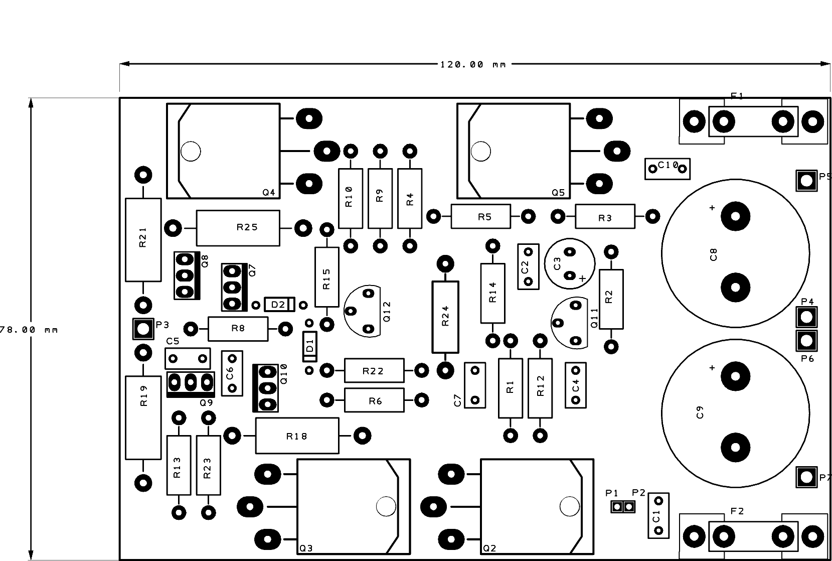

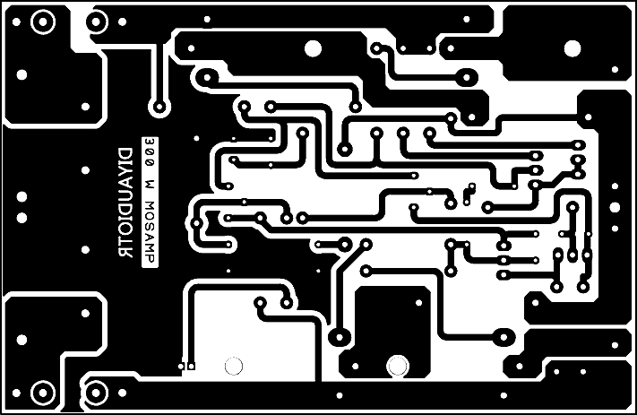

Печатная плата:
HI-FI аудио усилитель на MOSFET транзисторах с выходной мощностью 300 Вт
Схема размещения элементов на печатной плате:

  • печатка там в пдф не в лей форматі.. А чем усилитель плох я непонимаю ??? дешовий детали єсть...

  • всем привет !что то я тут не понял схемку где соединение среднего вывода выхода и входа?
  • Ты про БП? То это справа. Подскажите, пожалуйста, схему блока питания для этого усилителя.
  • Собрал усилитель, полностью рабочий! Мне понравился!))))
  • Соединение среднего вывода и входа есть в печатной плате, как я понял)
