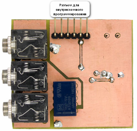

Для управления каналами аудио используется реле. Подключено оно к микроконтроллеру через резистор R3 и конденсатор С2. Такое решение применено для уменьшения тока потребления реле с 28 мА до 12 мА, но может быть полезно при подключении аудио мультиплексора через USB-хаб, к которому уже подключено множество устройств. Но это не требование к схеме, пользователи могут использовать свои методы подключения реле к микроконтроллеру. Примененное реле TQ2-5V можно заменить любым с рабочим напряжением 5 В, но нужно учитывать, что ток через реле не должен превышать максимальный ток линии ввода/вывода микроконтроллера. Для этого будет необходимо подобрать номиналы элементов R3, C2.
Вывод микроконтроллера PB3 подключен к выходу CBUS3 микросхемы FT232R с использованием подтягивающего резистора 10 кОм. Это сделано с целью поддержки функций энергосбержения (перевод микроконтроллера в режим пониженного потребления), которые могут быть введены пользователем, или же этот выход может использоваться для тактирования микроконтроллера. Изменить назначение этого вывода микросхемы можно с использованием бесплатной конфигурационной утилиты FT_Prog от компании FTDI. Для внутрисхемного программирования микроконтроллера предназначен разъем ISP1.

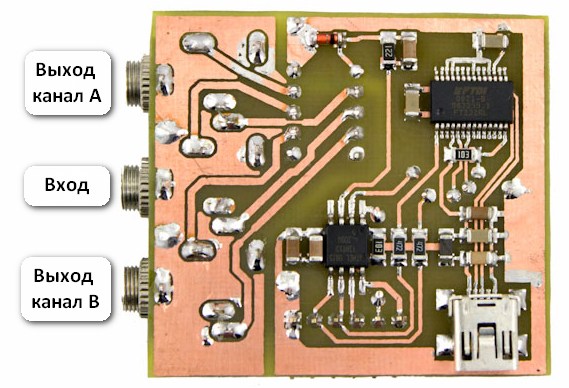

Печатная плата разработана двухсторонней. Коннектор USB расположен на нижней стороне платы, 3.5 мм коннекторы для подключения аудио системы, наушников и источника (звуковая плата компьютера) на верхней стороне платы. Аналоговая «земля» полностью изолирована от цифровой «земли», верхний слой печатной платы используется как дополнительный экран.
Вид печатной платы
