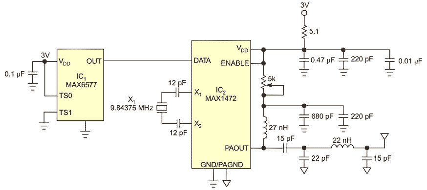

 Схема удаленного датчика локальной температуры на базе микросхемы MAX6577 и ASK передатчика MAX1472 для беспроводной системы регистрации данных
Рисунок 1. Схема удаленного датчика локальной температуры на базе микросхемы MAX6577 и ASK передатчика MAX1472 для беспроводной системы регистрации данных.

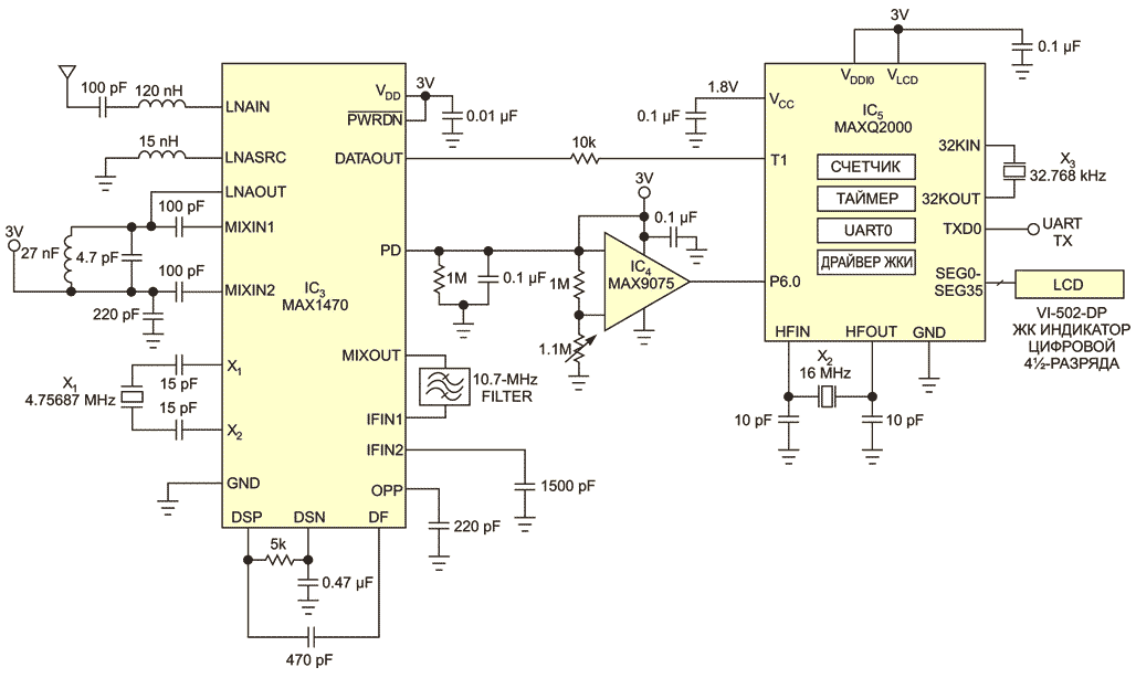

Рисунок 2. ASK приемник с микроконтроллером образуют приемную часть, которая выполняет обработку, преобразование и визуализацию данных.
Для измерения температуры окружающей среды используется микросхема IC1 MAX6577 (Рисунок 1). MAX6577 – это дешевый, маломощный датчик локальной температуры с однопроводным выходом в 6-выводном корпусе SOT23, формирующий меандр с частотой, пропорциональной абсолютной температуре (в градусах Кельвина) и обеспечивающий достаточно высокую точность в диапазоне от –40 до +125 °C. «Локальный» означает, что основное назначение датчика – измерение температуры внутри каких-либо устройств. Масштаб преобразования, т.е. рабочий диапазон периода/частоты выходного меандра, может выбираться подключением двух управляющих входов TS0 и TS1 к шинам VDD или GND.
Микросхема MAX1472 (IC2) предназначена для передачи OOK/ASK сигналов в диапазоне VHF/UHF 300 … 450 МГц со скоростью до 100 Кбит/с. Мощность выходного сигнала передатчика программируется внешним резистором и может превышать +10 дБм на нагрузке 50 Ом. Микросхема выпускается в 8-выводном корпусе SOT23.
В нашей системе передатчик модулируется выходным сигналом датчика температуры на несущей частоте 315 МГц.
Приемная часть (Рисунок 2) выполнена на микросхеме экономичного супергетеродинного приемника MAX1470 (IC3), предназначенного для приема сигналов ASK в диапазоне 315 МГц. Приемник состоит из малошумящего усилителя (LNA), фильтра подавления помех по зеркальному каналу, системы ФАПЧ, усилителя - ограничителя ПЧ 10.7 МГц с индикатором уровня принимаемого сигнала (RSSI) и ASK демодулятором, а также аналоговых узлов восстановления данных.
Компаратор IC4 подключен к вывду RSSI (PD) приемника IC3. PD является выходом пикового детектора, для работы которого требуется внешняя RC цепочка, представленная на схеме параллельным соединением резистора 1 МОм и конденсатора 0.1 мкФ. Уровень принимаемого сигнала сравнивается с опорным уровнем, заданным при помощи резисторного делителя. Эксперименты показывают, что порог примерно в 1.57 В позволяет получать на выходе приемника корректные данные без пропусков и ошибок. Возможно, пользователю потребуется отрегулировать этот порог. Низкий уровень на выходе компаратора появляется при слабом или неправильном сигнале, а высокий свидетельствует о достаточном уровне принимаемого сигнала.
Микроконтроллер IC5 MAXQ2000 измеряет частоту сигнала при помощи встроенного таймера/счетчика и отображает результаты на сегментном ЖК индикаторе. Счетчик отслеживает количество нарастающих фронтов входного сигнала, частота которого, как было сказано выше, пропорциональна температуре, а таймер ведет подсчет оставшегося времени. По истечении 1 с вырабатывается прерывание. В этот момент считывается текущее значение счетчика, которое пересчитывается в градусы Цельсия и отображается на ЖК индикаторе, после чего происходит автоматическая перезагрузка таймера. Данные о температуре также поступают в UART0. Затем счетчик сбрасывается в ноль и процесс повторяется.
Кроме того, микроконтроллер отслеживает уровень принимаемого сигнала. При появлении низкого уровня на входе P6.0 на индикатор и UART отправляется сообщение «no RF», означающее, что приемник и передатчик находятся слишком далеко друг от друга. Схема подключения ЖК индикатора заимствована из описания оценочной платы MAXQ2000-KIT (Рисунок 3). Используя таблицу перекодировки в разделе данных ассемблерного кода программы микроконтроллера, можно узнать внутреннее распределение сегментов A – G индикатора. При подключении дополнительного конвертера уровней интерфейса, UART микроконтроллера может отправлять данные на устройство регистрации, например, на персональный компьютер.

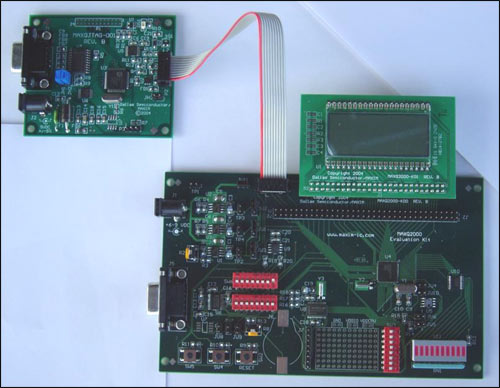

Оценочный набор Maxim MAXQ2000-KIT
Рисунок 3. Платформа MAXQ2000-KIT включает в себя оценочную плату, плату сегментного ЖКИ и плату адаптера JTAG для программирования микроконтроллера и отладки ПО.
Для программирования микроконтроллера используется программная среда разработки MAX-IDE, с которой взаимодействует плата адаптера MAXQJTAG. В разделе загрузок для пользователей доступен исходный код программы, реализующей измерение температуры с периодом 1 с и точностью 1 °C, отображение данных на сегментном ЖК индикаторе и отправку данных по последовательному интерфейсу.
