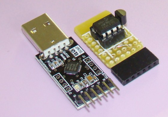

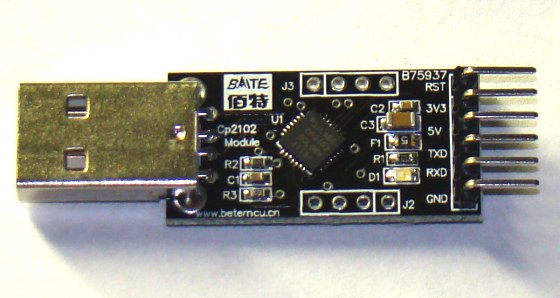

Многие современные компьютеры и ноутбуки не имеют последовательных портов, поэтому автор использовал готовый модуль преобразователя интерфейсов USB-UART, он может быть непосредственно подключен к ТТЛ входам и выходам модуля EUSART микроконтроллера. Кроме того, модуль имеет шину питания +5 В, +3.3 (зависит от конструкции преобразователя USB-UART). В нашем случае напряжение питания микроконтроллера +5 В
.Алаптер USB-UART

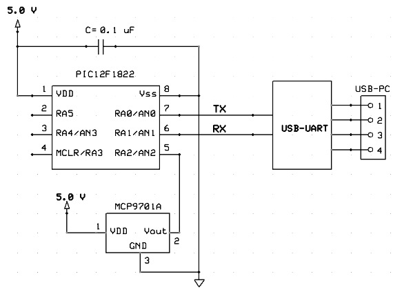

Схема цифрового термометра очень простая. Датчик температуры подключен к порту микроконтроллера RA2/AN2. Выводы адаптера USB-UART RX и TX подключены к соответствующим выводам микроконтроллера. Источник тактирования микроконтроллера – внутренний осциллятор 4 МГц.
Схема датчика температуры для системы сбора данных
Следует отметить, что вывод микроконтроллера MCLR сконфигурирован для работы в качестве линии ввода/вывода с целью дальнейшего расширения функций. Однако пользователь может настроить на использование по прямому назначению – сигнал внешнего сброса.

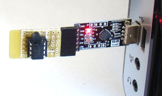

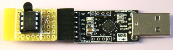

Микроконтроллер и датчик температуры установлены на небольшой макетной плате, на которой также размещен ответный коннектор для подключения к адаптеру USB-UART (для данного исполнения адаптера).

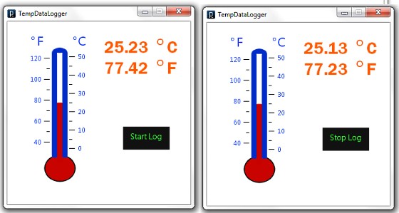

Программа для ПК на языке Processing проста и реализует несколько функций: прием 10-битных данных с последовательного порта (виртуального COM порта), преобразование полученных данных в значение температуры, визуализация данных в окне программы. Библиотека функций Processing для работы с последовательным портом реализует простые способы записи данных в порт и чтения принятых данных.
По принятию двух байт данных, необходимо вычислить значение температуры. Для датчика MCP9701A расчеты следующие:
Разрешение АЦП преобразователя (Vref = 2.048V) = 2.048 В/1024 = 2 мВ/отсчет
Эквивалентное выходное напряжения для 10-битного АЦП Vadc (мВ) = 2 мВ*ADCvalue
Температура (°C) = (Vadc – 400 мВ)/19.5 мВ/°С
Вид окна программы для ПК
Вид окна программы сбора данных о температуре

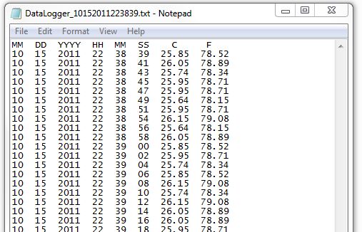

Кнопка «Start/Stop» предназначена для начала/остановки записи данных о температуре в файл. При нажатии копки «Start» начинается запись данных – сначала в оперативную память компьютера, а по нажатию кнопки «Stop» данные переносятся в файл. Имя файла содержит время и дату начала записи данных, поэтому наложение данных исключено. Каждый раз, когда нажимается кнопка «Start», создается новый файл.
Вид файла с сохраненными данными о температуре в определенные промежутки времени
