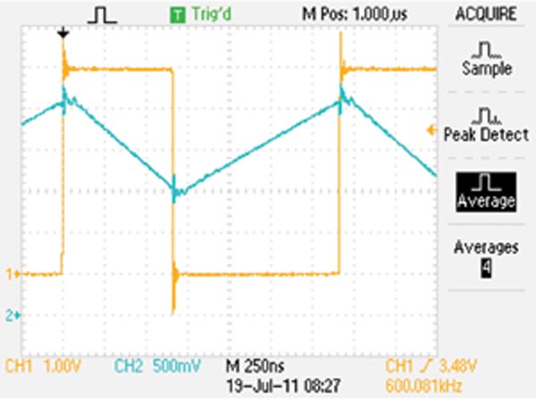

Рисунок 2. Поскольку амплитуда импульса превышает входное напряжение, ток, протекающий через CINT, меняет направление, и конденсатор частично разряжается.
Для того чтобы ПНЧ гарантированно начинал генерировать импульсы при любом входном напряжении, сделана схема запуска, состоящая из времязадающей цепи R1, C1, R2 и интегрального ключа S1. После включения питания ключ остается открытым в течение приблизительно 1 с, давая возможность конденсатору CINT полностью разрядиться. После открывания ключа S1 конденсатор CINT начинает заряжаться фиксированным током, величина которого прямо пропорциональна входному напряжению. В результате на выходе интегратора образуется нарастающее пилообразное напряжение. В момент, когда это напряжение достигает порогового уровня триггера Шмитта на входе 1B микросхемы IC2, последняя генерирует одиночный импульс. Поскольку амплитуда импульса превышает входное напряжение, ток, протекающий через CINT, меняет направление, и конденсатор частично разряжается (Рисунок 2).
После окончания импульса выходное напряжение интегратора вновь начинает линейно нарастать, и цикл повторяется. Благодаря триггеру Шмитта, встроенному на вход микросхемы ждущего мультивибратора IC2, отпадает необходимость в отдельном компараторе. Для многих приложений какая-либо дополнительная настройка ПНЧ не требуется. Масштаб преобразования, можно менять, руководствуясь Таблицей 1, с помощью подстроечного резистора, составляющего часть ROS.
