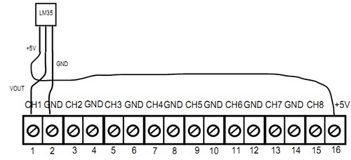

Пример подключения температурного датчика LM35.
Подключение датчика LM35 к регистратору данных G5 Data Logger
Разрешение входных каналов CH1 – CH4 составляет 1 мкВ.

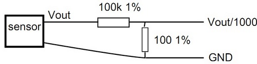

При использовании аналоговых датчиков, выходной сигнал которых представлен напряжением в диапазоне 0 – 10 В, необходимо использовать входные аналоговые каналы CH4 – CH8. Входной делитель напряжения в этом случае может быть образован резисторами с номиналом 100 кОм и 100 Ом (см. схему ниже). Следует учитывать, что регистрируемые значения напряжения в этом случае буду в 1000 раз меньше. Разрешение входных каналов CH4 – CH8 составляет 10 мкВ.

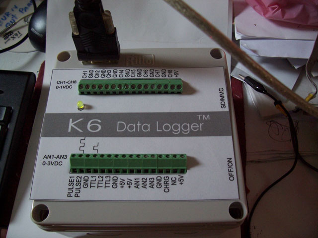

Внешний вид варианта регистратора данных с последовательным портом изображен на рисунке ниже. Условное название этого варианта – K6 Data Logger, принципиальная схема идентична версии G5 Data Logger (первая часть статьи), различия только в прошивке микроконтроллера.
Регистратор данных K6 Data Logger с последовательным портом

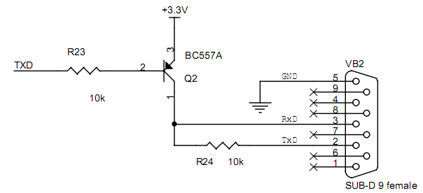

В первой части статьи изображена схема регистратора данных, в которой используется микросхема MAX3232 для преобразования уровней ТТЛ последовательного порта микроконтроллера в уровни интерфейса RS-232. Однако, возможно упрощение данного узла схемы за счет использования простого конвертера уровней на транзисторе BC557.
Схема простого преобразователя уровней последовательного порта

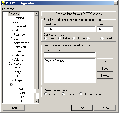

Для получения данных от регистратора на компьютере должна быть установлена программа PuTTY – свободно распространяемый клиент для различных протоколов удаленного доступа, включая SSH, Telnet, rlogin. Также поддерживается работа через последовательный порт.

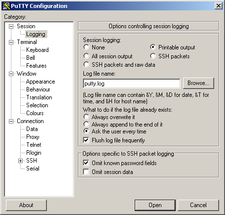

Для захвата данных передаваемых регистратором необходимо выполнить настройку программы, как показано на скриншотах ниже.
Конфигурация программы PuTTY для работы с регистратором G5 Data Logger (K6 Data Logger)

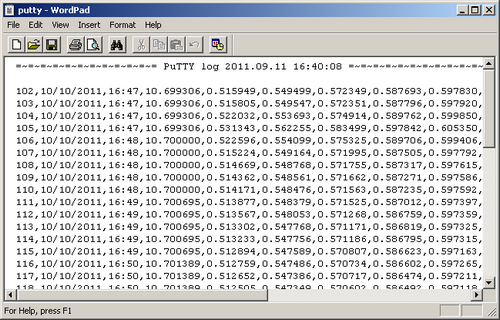

В данной конфигурации используется последовательный порт COM2, скорость передачи данных 9600 Кбит/с. После конфигурирования необходимо нажать кнопку «Open», после чего откроется окно терминальной программы, в котором будут отображаться данные в реальном времени. Одновременно данные, сохраненные на карте памяти, будут переданы в терминальную программу и сохранены в файле «putty.log». Сохраненные на компьютере данные можно затем просмотреть с помощью программы «Блокнот» или же импортировать в другую программу для обработки.
Файл данных, переданных регистратором K6 Data Logger
