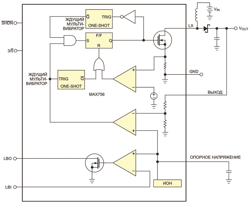

Микросхемы повышающих преобразователей широко используются в аппаратуре с батарейным питанием. Как правило, такие микросхемы имеют один выход с фиксированным или регулируемым напряжением. Некоторые преобразователи снабжены функцией контроля напряжения батареи, для чего в них предусматриваются выводы LBI/LBO (low-battery-in/low-battery-out – батарея-разряжена-вход/ батарея-разряжена-выход). Разработчики компонентов добавляют эти выводы для того, чтобы следить за состоянием батареи и предупреждать пользователей гаджетов о ее разряде. Отказавшись от использования этой функции, можно получить дополнительный выход стабилизированного напряжения.
Повышающий преобразователь MAX756 обеспечивает выбираемые внешним выводом выходные напряжения 3.3 и 5 В, с токами 300 и 200 мА, соответственно (Рисунок 1). Диапазон входных напряжений – от 0.7 до 5.5 В. Для контроля разряда батареи в микросхеме имеются компаратор, источник опорного напряжения и MOSFET транзистор с открытым стоком. Если напряжение на входе LBI опускается ниже порога 1.25 В, соединенный с выходом LBO MOSFET транзистор открывается и начинает пропускать втекающий ток на «землю».
 MAX756
Рисунок 1. Элементы схемы контроля состояния батареи в этом повышающем DC/DC преобразователе с фиксированным выходом можно использовать для создания второго канала стабилизированного напряжения.

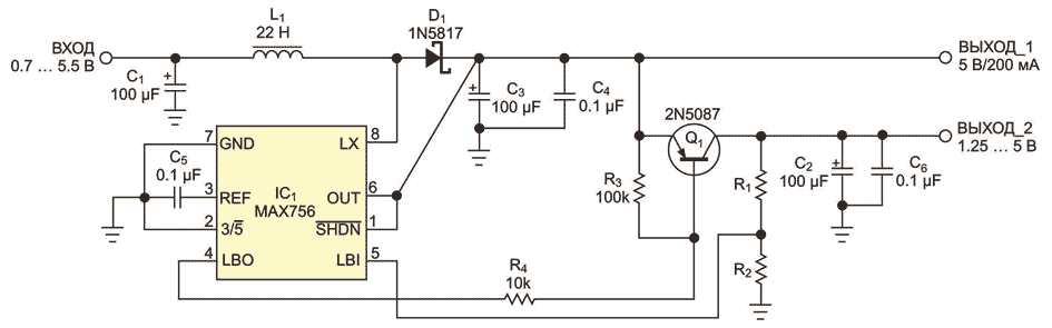

Эти элементы микросхемы можно использовать для того, чтобы сделать второй канал стабилизированного напряжения (Рисунок 2). Выходное напряжение устанавливается делителем R1, R2 согласно выражению:
ВЫХОД_2 =VREF(R1+R2)/R2
где VREF – напряжение внутреннего опорного источника, равное для данной микросхемы 1.25 В.
С помощью выводов LBI и LBO повышающего DC/DC преобразователя можно управлять LDO стабилизатором напряжения
Рисунок 2. С помощью выводов LBI и LBO повышающего DC/DC преобразователя можно управлять LDO стабилизатором напряжения.
Напряжение на ВЫХОД_2 можно устанавливать в пределах 1.25…5 В, если оно остается меньше напряжения на ВЫХОД_1. Поскольку ВЫХОД_2 забирает ток от ВЫХОД_1, суммарный ток обоих выходов не должен превышать 200 мА при напряжении 5 В, и 300 мА при напряжении 3.3 В.
