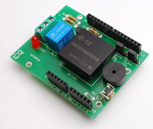

RFID плата расширения для Arduino

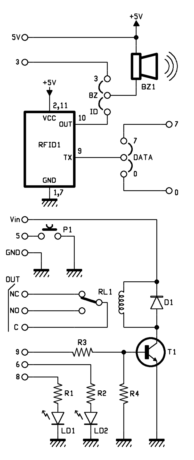

Плата имеет стандартный форм-фактор для подключения к Arduino и с точки зрения схемотехники не сложна. Основным компонентом платы является RFID модуль ID-12 производства компании ID Innovation. Принципиальная схема платы расширения изображена на Рисунке 1 ниже.
Принципиальная схема RFID платы расширения
Рисунок 1. Принципиальная схема RFID платы расширения для платформы Arduino

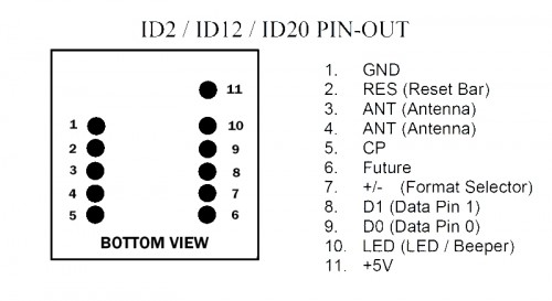

Расположение и назначение выводов модуля ID-12 (а также ID-2 и ID-20) указано на Рисунке 2.
Расположение и назначение выводом RFID модуля ID-12
Рисунок 2. Расположение выводов RFID модуля ID-12

На плате также установлены светодиоды статуса, реле и звуковой излучатель. Для управления реле установлен транзистор T1 BC547, который подключается к 9 выводу платы Arduino. Параллельно выводам обмотки реле установлен шунтирующий диод D1 1N4007. Светодиоды подключены к выводам 6 и 8 платы Arduino.
Для получения выходных данных в формате ASCII необходимо подключить вывод 7 модуля ID-12 к земле, при этом следует учитывать, что будут распознаваться только RFID ключи, кодирующие данные в ASCII формате.
Для звукового оповещения используется звуковой излучатель, который может подключаться к модулю ID-12 (вывод 10) или же к микроконтроллеру (вывод 3 платы Arduino), конфигурирование осуществляется с помощью перемычки (джампер) BZ.
Вывод данных RFID модуль осуществляет по последовательному интерфейсу с ТТЛ уровнями сигнала (выводы 9 и 8), сигнал с частотой 3 кГц на выводе 10 модуля появляется каждый раз при определении RFID ключа и может использоваться, как было сказано выше, для подключения звукового излучателя или светодиода.
Данные считываются микроконтроллером с помощью программной библиотеки NewsoftSerial, которая позволяет эмулировать последовательный порт. В нашем случае эмуляция порта осуществляется на линии ввода/вывода 7 платы Arduino.
Работ RFID системы
После подачи питания система находится в режиме ожидания RFID ключа. Если поднести ключ к считывателю на выводе 10 модуля, появится сигнал с частотой 3 кГц, микроконтроллер считает данные и сравнит полученный код ключа с кодами, хранящимися в памяти. При опознании ключа активируется реле и загорится зеленый светодиод. Ясно, что схема будет работать корректно, если в памяти имеется как минимум один сохраненный ключ.
Для программирования ключей (сохранения их в EEPROM памяти микроконтроллера) необходимо нажать и удерживать кнопку P1 3 секунды (максимум 5 секунд), после этого нужно поднести ключ к считывателю и дождаться звукового и светового (зеленый светодиод) подтверждения.
В любой момент также можно удалить ключ из памяти: нажать и удерживать кнопку P1 5 секунд, или больше, и дождаться включения красного светодиода. Далее следует кнопку отпустить и поднести к считывателю RFID ключ, информацию о котором необходимо удалить из памяти микроконтроллера. Об удалении ключа свидетельствует однократное мигание красного светодиода. Для удаления всех ключей из памяти необходимо сделать сброс микроконтроллера и в это время удерживать кнопку P1 на время около 1 секунды, затем включится красный светодиод и область памяти EEPROM для хранения ключей будет очищена.
