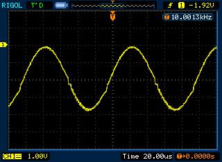

При повторении данной конструкции было много дискуссий по формированию и нормированию сигнала в аналоговой части генератора. Самый первый аргумент – операционный усилитель LM358 является не самым лучшим выбором для этой цели. Второй аргумент – выходной синусоидальный сигнал не является достаточно гладким.
Синусоидальный сигнал DDS генератора с искажениями
Как вы видите, это действительно так, имеются некие провалы на синусоиде. Другие сигналы, формируемые нашим DDS генератором, также испытывают искажения, и особенно при выборе более высокого выходного напряжения. Это, безусловно, требует усовершенствования аналоговой части генератора. Были предложения заменить LM358 на OPA2134, но это в большинстве случаев экономически не выгодно. Применение малошумящего операционного усилителя общего назначения будет оптимальным вариантом. К примеру, малошумящий усилитель Texas Instruments TL074 имеет низкое потребление, высокую скорость нарастания выходного напряжения (13 В/мкс), он почти в пять раз быстрее LM358, но имеет доступную цену.

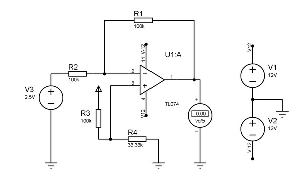

На первом этапе модернизации аналоговой части DDS генератора, мы можем изменить схему управления смещением таким образом, чтобы напряжение смещения сигнала было равно 0. Например, если мы генерируем синусоидальный сигнал на выходе ЦАП, мы получаем максимальную амплитуду сигнала равную 2.5 В с постоянным напряжением смещения 2.5 В. Вместо использования потенциометра POT1 мы можем рассчитать номинал резистора делителя, так, чтобы на выходе получить смещение 0 В. Если мы считаем, что все сигналы, поступающие от микроконтроллера, имеют смещение 2.5 В (при напряжении питания 5 В), то сможем смоделировать следующую схему:
Моделирование схемы регулирования напряжения смещения для DDS генератора
Нажмите для увеличения
Расчет прост: мы знаем, что источник напряжения Vss = 2.5 В, выходное напряжение Vo = 0 В. Коэффициент усиления, который нужен нам, равен 1 (–1 для инвертирующего усилителя). Таким образом, на входе инвертирующего усилителя мы получаем напряжение:
Из анализа операционных усилителей мы знаем, что V– = V+, и токи на обоих входах равны нулю (I– = I+ = 0). Таким образом, мы должны иметь напряжение источника V3 = 1.25 В, поэтому нужно выбрать делитель напряжения для понижения напряжения от 5 В до уровня 1.25 В. Для этого мы используем резистор R3 с фиксированным сопротивлением 100 кОм и можем вычислить значение cопротивления резистора R4:
Полученное значение 33.33 кОм мы можем получить соединив последовательно два резистора 33 кОм и 330 Ом, что даст в результате напряжение смещения близкое к 0 В.
