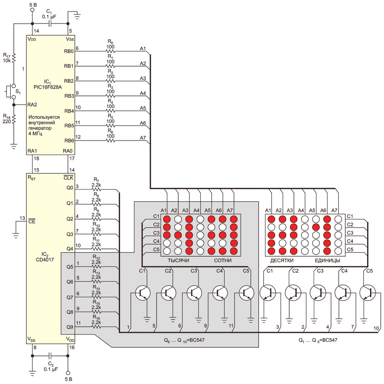

Рисунок 1. С помощью одной светодиодной матрицы 5×7 точек можно отображать две цифры.
Схема управления предлагаемым дисплеем не содержит ничего нового. Отличие состоит лишь в организации самого дисплея, в котором индикаторы расположены горизонтально и рассчитаны на отображение двух символов каждой матрицей. Соответственно, горизонтальное расположение N матриц 5×7 позволяет отобразить на них 2×N символов. Минимальное количество точек, необходимых для отображения почти всех прописных и строчных букв, равно 3×5. Исключение составляют буквы «M» и «m», для которых требуются, как минимум, 5×5 светодиодов, а также некоторые дополнения в управляющей программе. В схеме на Рисунке 1 для управления одним или двумя матричными индикаторами 5×7 точек использованы 8-разрядный 18-выводной микроконтроллер PIC (IC1) и декадный счетчик (IC2). На индикаторах можно отобразить 2 или 4 цифры. Кнопка S1 служит для инкремента счетчика. По умолчанию схема работает в режиме высокой яркости. Если при включении питания удерживать нажатой кнопку S1, схема запустится в экономичном режиме.
В разделе Загрузки можно скачать два варианта ассемблерной программы, каждый из которых занимает меньше 256 слов. Обе программы поддерживают два режима отображения: высокой яркости и экономичный. В первом режиме выполняется вертикальное сканирование матриц при поочередном включении светодиодов одной колонки. Во втором режиме в каждый момент времени может включаться только один светодиод матрицы.
