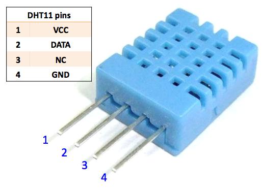

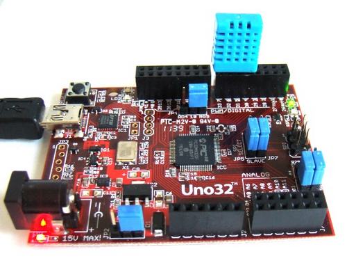

Датчик имеет 4 вывода (один из которых не используется) и подключается непосредственно к отладочной плате (выводы 7, 6, 5 и 4 платы ChipKit UNO32). Расположение выводов датчика показано на рисунке ниже.
Сенсор DHT11: расположение и назначение выводов

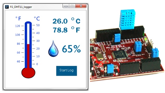

Микроконтроллер считывает данные о температуре и относительной влажности через установленные интервалы времени и отправляет информацию на персональный компьютер через интерфейс USB-UART. Приложение для ПК разработано с использованием открытой программной платформы Processing, его основная функция – сбор и сохранение данных в файл в формате ASCII. Дополнительная функция приложения – графическое отображение данных в реальном времени.

Выводы датчика 1 (питание), 2 (данные), 4 (общий) подключаются к выводам платы 7, 6 и 4 соответственно. Выводы платы 7 и 4 сконфигурированы как выходы, и на них установлен высокий (3.3 В) и низкий логический уровень (0 В), соответственно. Эти уровни устанавливаются программно для подачи питания на датчик. Помните, что линия ввода/вывода может обеспечить ток 18 мА, что достаточно для питания датчика DHT11, для которого требуется менее 5 мА во время преобразования и передачи данных.
Датчик DHT11 подключенный к платформе chipKIT UNO32

Для персонального компьютера приложение, как было указано выше, разрабатывалось в среде Processing, которая является бесплатной и работает на платформах Mac, Windows и Linux. Программа выводит в графическом формате получаемые данные о температуре и влажности, а также записывает эти данные со штампом времени в ASCII файл.

В окне программы, помимо графических элементов, имеется кнопка управления записью данных «Start Log». При нажатию на эту кнопку начинается запись данных в файл, и надпись на кнопке меняется на «Stop». При каждом нажатии на кнопку начала записи создается новый файл данных, именя которого формируется из текущей даты и времени, поэтому можно не беспокоиться о возможной перезаписи файлов данных.

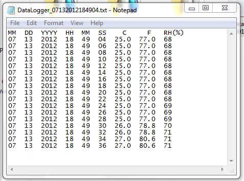

Вид файла данных показан на рисунке ниже. Данные из файла могут использоваться для построения графиков и зависимостей с помощью других приложений.
