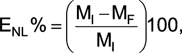

Линейность «пилы» пропорциональна сумме напряжений питания VCC и VDD. Поскольку VDD равно +5 В, и фиксировано, улучшать линейность остается только за счет VCC. Оценить степень нелинейности рабочей области пилообразного напряжения можно с помощью следующего выражения:
где
ENL% – ошибка нелинейности в процентах,
MI – угол наклона рабочей области «пилы» на начальном участке,
MF – угол наклона рабочей области на конечном участке,

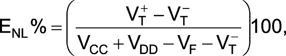

и
где
VF – прямое падение напряжения на диоде D1.

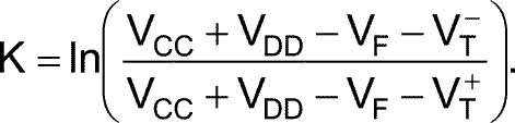

Постоянная времени RTCT определяет частоту пилообразного напряжения FO. Оценить эту частоту, пренебрегая временем разряда CT и любым разрядом C1, можно с помощью выражения:
где
K – константа, определяемая из следующего выражения:
Моделирование схемы со значениями CT=100 пФ и RT=2.2 кОм показывает, что нелинейность пилообразного напряжения равна
