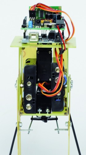

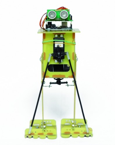

Робот Filippo
Робот Filippo – это двуногий робот, приводимый в движение лишь двумя сервоприводами, но с этим роботом вы можете экспериментировать в области робототехники без крупных финансовых затрат. Робот может ходить и поворачиваться на месте, пользователь может направить его в любую сторону. Для тех, кто начинает знакомиться с сервоприводами, этот робот – оптимальный вариант для понимания алгоритмов работы с ними и взаимодействия их с механическими частями. Его сборка достаточно проста, так как все механические части располагаются друг возле друга, и достаточно паяльника, чтобы их зафиксировать, в качестве альтернативы можно использовать эпоксидный клей.
Внешний вид робота Filippo на платформе Arduino
Рисунок 1. Внешний вид робота Filippo. Плата Arduino с подключенной платой расширения располагается вверху так, чтобы ультразвуковой датчик препятствий был направлен вперед по ходу движения робота.
После сборки механической конструкции необходимо укрепить плату Arduino с платой расширения вверху так, чтобы датчик препятствий SRF05 смотрел вперед по ходу движения робота (Рисунок 1). Подключение сервоприводов к плате Arduino осуществляется согласно Tаблице 1.

Для питания робота используются 6 или 8 NiCd или NiMh аккумуляторов типоразмера АА, которые располагаются в двух отдельных держателях и соединены последовательно (Рисунок 2). Держатели батарей располагаются справа и слева от двух сервоприводов (Рисунок 3).

Расположение сервоприводов, держателей батарей и процессорной платы управления робота Filippo.
Рисунок 3. Расположение сервоприводов, держателей батарей и процессорной платы управления робота Filippo.

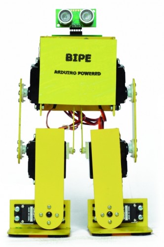

Робот BIPE
Рассмотрим конструкцию второго робота на платформе Arduino.
Механическая конструкция робота выполнена из фольгированного текстолита, ее элементы соединяются между собою с помощью пайки для обеспечения прочности, необходимой для удерживания всех компонентов.
Внешний вид робота BIPE на платформе Arduino
Рисунок 5. Внешний вид робота BIPE на платформе Arduino.

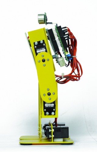

Плата управления Arduino с платой расширения установлены сзади робота (на спине), в то время как батареи должны располагаться впереди. Следует отметить, что в данной конструкции применены два LiPo аккумулятора емкостью 850 мАч, которые компактнее и легче, они легко умещаются и не отягощают механический скелет робота. Датчик препятствий в этой конструкции подключается к плате расширения через переходник, т.к. он должен быть направлен вперед по ходу движения робота.
Расположение платы управления и сервоприводов робота BIPE.
Рисунок 6. Расположение платы управления и сервоприводов робота BIPE.
Подключение сервоприводов к плате управления осуществляется в соответствии с Таблицей 2.

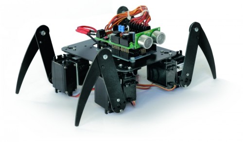

Робот SPIDER
C помощью этого робота мы хотели воспроизвести внешний вид и движения паука, причем со всеми ограничениями, накладываемыми упрощенной механикой и малыми затратами (Рисунок 7).
Внешний вид робота SPIDER
Рисунок 7. Внешний вид робота SPIDER.
При разработке было принять решение использовать по два сервопривода на каждую из четырех ног робота, что, однако, дало привлекательные результаты. Большое количество сервоприводов в сравнении с роботом BIPE не должно пугать, потому что робот SPIDER, в конечном счете, является наиболее простым, относительно устойчив и не доставит проблем, даже при работе. Для этого робота не потребуется установка сервоприводов в нейтральное положение, так как некоторые неточности не должны влиять на работу робота. Единственная задача – закрепить батареи так, чтобы центр тяжести находился точно в центре робота. Во время движения три ноги постоянно имеют контакт с поверхностью в то время как одна перемещается, тем самым обеспечивается хорошая устойчивость.
Механические части выполнены из текстолита, покрашенного в черный цвет,  они не требуют пайки или фиксации. Фиксация элементов осуществляется за счет крепления их к сервоприводам (Рисунок 8).

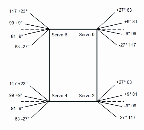

Как и в случае с другими роботами, необходимо сначала запрограммировать микроконтроллер, и затем выполнять электрические подключения сервоприводов к плате в соответствии с Таблицей 3. Также нужно убедиться при сборке, что сервоприводы выровнены относительно центра и друг друга, ноги не должны быть слишком разнесены и, в тоже время, не должны располагаться слишком близко. Для расположения ног робота-паука можно руководствоваться изображением на Рисунке 9.
Расположение ног робота SPIDER и их сервоприводов относительно друг друга
Рисунок 9. Расположение ног робота SPIDER и их сервоприводов относительно друг друга.

После подачи питания спустя 1 секунду (время на запуск импульсного источника питания) все сервоприводы устанавливаются в нейтральную точку. Может случиться так, что некоторые сервоприводы начнут незначительно вибрировать, что связано с их внутренним механизмом, который пытается найти центральную точку.
