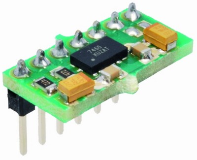

Модуль имеет очень компактные размеры (10×18×3.6 мм) и 7 штыревых выводов с шагом 2.54 мм, что позволяет подключить его к палате Arduino или установить на любую макетную или печатную плату (Рисунок 2). Напряжение питания для модуля должно быть в диапазоне 2.5 – 3.6 В.
 Рисунок 2. Модуль акселерометра MMA7455L с устанволенными компонентами.

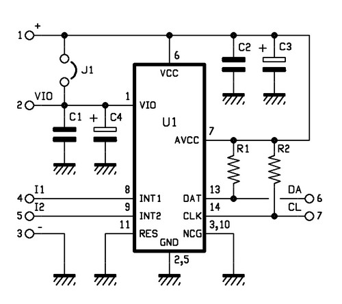

Принципиальная схема модуля (Рисунок 3).
Как было сказано выше микросхема MMA7455L поддерживает передачу данных по одному из двух доступных интерфейсов SPI или I2C. Если используется I2C, то вход CS (вывод 7) необходимо подключить к питанию. В нашем модуле по умолчанию используется интерфейс I2C.
 Принципиальная схема модуля акселерометра MMA7455L
 Рисунок 3. Принципиальная схема модуля акселерометра MMA7455L.
Единственное, что необходимо сделать пользователю перед использованием модуля в своих приложениях – установить корректное напряжение питание интерфейса ввода/вывода микросхемы, чтобы обеспечить совместимость уровней сигналов с микроконтроллером. Для этого служит перемычка J1, включенная между плюсом питания и входом VIO (вывод 1) микросхемы. Если напряжение питания модуля и микроконтроллера одинаковое, то перемычку необходимо установить. Если же микроконтроллер, к примеру, имеет напряжение питания 5 В, то перемычку необходимо удалить, а на вывод VIO подать напряжение 5 В. Акселерометру на шине I2C присвоен адрес h1D (см. техническое описание на микросхему).

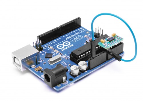

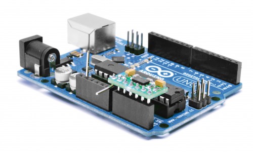

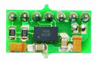

Модуль подключается к плате Arduino, как показано на Рисунке 4 (6-контактный порт аналоговых входов). При этом на линии порта A0 устанавливается логическая "1" (5 В), чем мы задаем уровень сигналов ввода/вывода (VIO), а на линии порта A1 устанавливаем логический "0", этот порт используем в качестве минуса источника питания акселерометра. Питание 3.3 В также поступает с платы Arduino (Рисунок 5, отдельный провод). Линии порта A4 и A5 используются для обмена данными.
 Установка модуля акселерометра на плату Arduino. Используется порт аналоговых входов.
 Рисунок 4. Установка модуля акселерометра на плату Arduino. Используется порт аналоговых входов.
 Рисунок 5. Отдельный провод для подачи на модуль питания 3.3 В.
