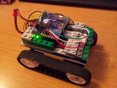

Это очень короткое описание конcтрукции модели с дистанционным управлением по беспроводному интерфейсу Bluetooth, где в качестве пульта ДУ используется мобильный телефон с операционной системой Android. В авторском варианте это модель танка, но все зависит от вашей фантазии и знаний в области программирования микроконтроллеров серии MSP430 и приложений под ОС Android.
Внешний вид модели танка с управлением по Bluetooth
Рисунок 1. Внешний вид авторского варианта модели танка с дистанционным управлением по Bluetooth с мобильного телефона.

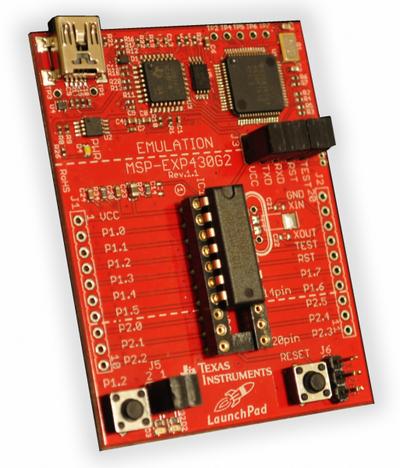

MSP430 LaunchPad (MSP-EXP430G2) – доступный отладочный набор, выпускаемый компанией Texas Instruments (TI). Он предназначен для разработки и отладки приложений на базе новейших 16-разрядных микроконтроллеров MSP430G2xx2 (Рисунок 2). Это простой в использовании отладочный инструмент для начинающих и опытных пользователей, содержащий все необходимое для начала изучения и разработки ПО.
Отладочная плата Texas Instruments MSP430 LaunchPad
Рисунок 2. Внешний вид отладочной платы MSP430 LaunchPad.
В состав набора входит отладочная плата с установленным DIP сокетом для установки микроконтроллеров в 20-выводном корпусе. Дополнительно имеется Flash-эмулятор, позволяющий подключать плату непосредственно к ПК с использованием интерфейса USB для программирования, отладки и оценки возможностей. Подробно ознакомиться с основными характеристиками и особенностями набора, а также скачать принципиальную схему отладочной платы можно на странице описания MSP430 LaunchPad. В комплект отладочного набора входят два микроконтроллера: MSP430G2553IN20 и MSP430G2452IN20.

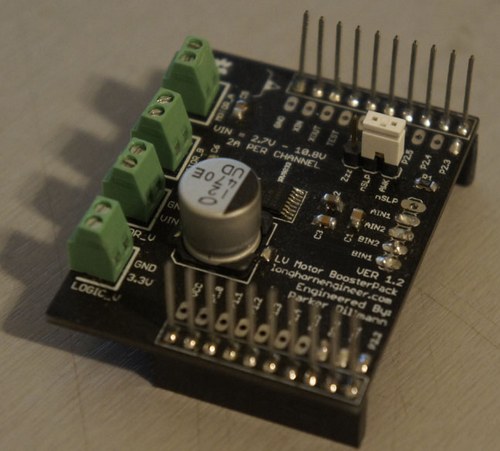

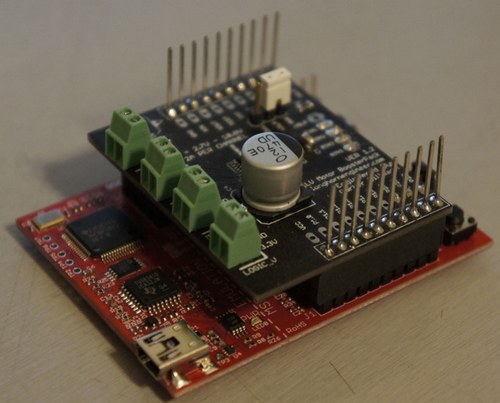

Плата расширения Motor Driver Booster Pack (серия Booster Pack – это серия плат расширения для отладочных наборов серии LaunchPad) предназначена для управления двумя электродвигателями с рабочим напряжением от 2.7 В до 10.8 В и током потребления до 2 А (Рисунок 3). Плата имеет штыревые разъемы, которые используются для подключения к отладочной плате (Рисунок 4).
Внешний вид платы расширения Motor Driver Booster Pack
Плата Motor Driver Booster Pack, подключенная к отладочной плате MSP430 LaunchPad
Рисунок 3. Внешний вид платы расширения Motor Control Booster Pack. Рисунок 4. Плата расширения Motor Driver Booster Pack, подключенная к отладочной плате MSP430 LaunchPad.

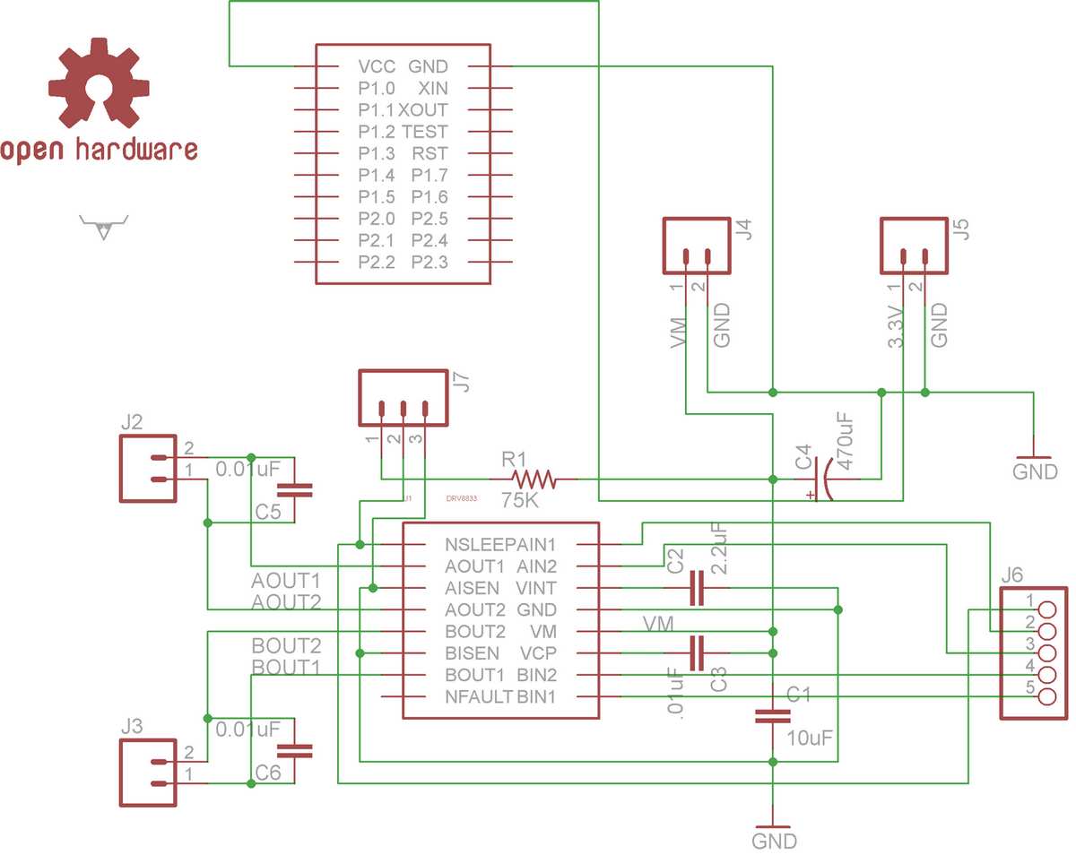

Основной элемент платы расширения – микросхема DRV8833PWPR – двухканальный полумостовой драйвер электродвигателя. Напряжение питания для встроенной логики управления микросхемы драйвера равно 3.3 В, что позволяет использовать ее с отладочным набором MSP430 LauncPad. Принципиальная схема платы расширения изображена на Рисунке 5.
Принципиальная схема платы расширения Motor Driver Booster Pack
Рисунок 5. Принципиальная схема платы расширения Motor Driver Booster Pack.
Проект принципиальной схемы и печатной платы в среде Eagle V6 доступен для скачивания в секции загрузок.
На схеме изображены коннекторы:
  • J2, J3 – выходы микросхемы-драйвера, используются для подключения двух электродвигателей;
  • J4 – напряжение питания электродвигателей;
  • J5 – напряжение питания 3.3 В цифровой части (логика) микросхемы-драйвера;
  • J6 – 5-контактный коннектор, предназначенный для управления режимом энергопотребления драйвера (сон) и подачи сигналов управления электродвигателями;
  • J7 – джампер выбора режима управления энергопотреблением драйвера. Если микроконтроллер будет управлять энергопотреблением драйвера, то перемычку следует установить в положение 1-2 (подаем высокий уровень на вывод NSleep микросхемы).
Подключение драйвера к микроконтроллеру (посредством коннектора J6) и используемые порты описаны в исходном тексте программы микроконтроллера.

Для мобильного телефона на ОС Android автор написал программу, но ее можно считать черновым вариантом, несмотря на полную работоспособность. Различные блоки программы были позаимствованы из других проектов в сети Интернет.
После запуска приложения на мобильном телефоне на экране появляются два слайдера для управления двигателями и меню для подключения к Bluetooth-устройству. Сразу следует отметить, что для разработки приложения автору потребовалось изучить интерфейс Android Bluetooth и программирование мультитач сенсорного интерфейса. Следующим шагом, по мнению автора, может быть подключение различных датчиков.
