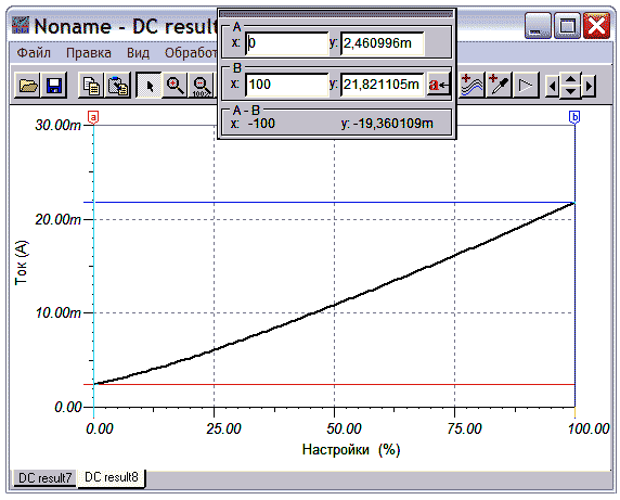

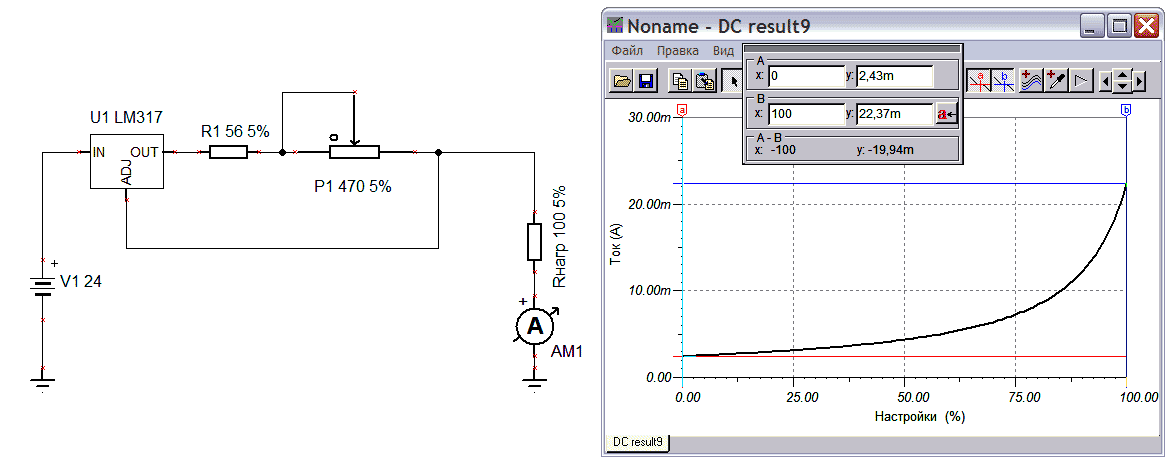

На практике эту схему для регулировки тока в широком диапазоне используют редко из-за значительной нелинейности регулировочной характеристики. С помощью TINA-TI в этом можно наглядно убедиться. Соберем в схемном редакторе несложную схему:
Задатчик тока 4-20 мА для наладки систем автоматизации
Рисунок 4.
Данная схема полностью соответствует схеме на Рисунке 2. Здесь:
источник напряжения V1 имитирует ИСТОЧНИК ПИТАНИЯ на Рисунке 2;
амперметр АМ1 и Rнагр. – ИЗМЕРИТЕЛЬ-РЕГУЛЯТОР;
микросхема U1 c резисторами R1 и Р1 – ЗАДАТЧИК.
Резистор R1 ограничивает максимальный ток на уровне 22.37 мА, а потенциометр P1 обеспечивает необходимую регулировку тока от 2.43 мА. Перемещая красный и синий курсоры a и b, можно посмотреть и другие промежуточные значения выходного тока в зависимости от угла поворота потенциометра.

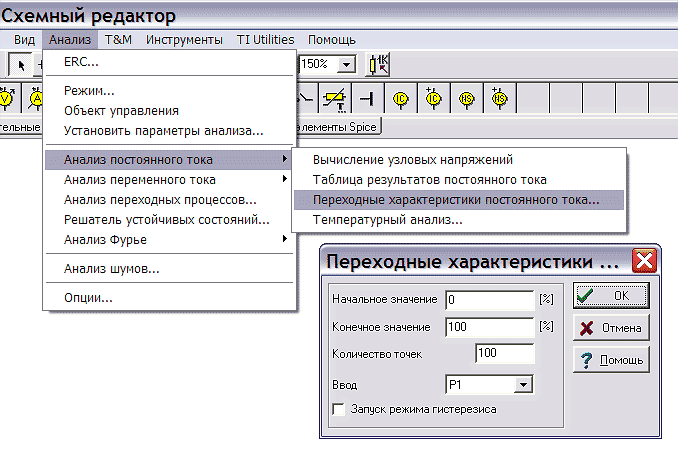

Но чтобы получить такой наглядный результат, нужно выбрать необходимый вид анализа. Для этого последовательно в появляющихся меню выбираем:
Анализ -> Анализ постоянного тока -> Переходные характеристики постоянного тока
В открывшемся окне Переходные характеристики в поле Ввод выбираем потенциометр P1, который мы будем «вращать» от одного крайнего положения до другого. Для этого устанавливаем в соответствующих полях 0% и 100%, нажимаем ОК, и через мгновение получаем график схемного анализа.

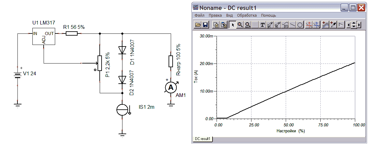

Здесь на диодах D1 и D2 выполнен источник опорного напряжения около –1.22 В. Он запитан через генератор стабильного тока (около 4 мА) на полевом транзисторе 2N5640, подключенный к источнику отрицательного напряжения Vss. Регулируя потенциометром R2 часть опорного напряжения, подаваемого на вход Adjust микросхемы U1, можно линейно и в широких пределах менять выходной ток. Здесь важно, что напряжение Vref (1.25 В) микросхемы LM317 почти равно напряжению на диодах D1 и D2.
Соберем в схемном редакторе новую схему применительно к нашей задаче. Для упрощения схемы заменим источник отрицательного напряжения и полевой транзистор источником постоянного тока соответствующего направления IS1 2 мА. Вот результат анализа:
Рисунок 8.
Как видно из графика, характеристика регулирования выходного тока получилась линейной. Да, но для работы схемы требуется дополнительный источник отрицательного напряжения, которого у нас нет… Жаль, но и эта схема не подходит.

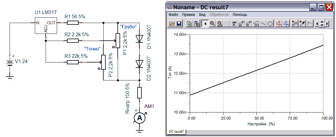

Нередко при использовании задатчика возникает необходимость устанавливать конкретное значение тока с точностью до единиц/десятков микроампер или, например, плавно изменять ток в небольших пределах. То есть, выполнять так называемую грубо-точную регулировку. В нашей схеме на Рисунке 9 это просто сделать установкой последовательно с потенциометром Р1 дополнительного переменного резистора с номиналом примерно в десять раз меньшим, чем у Р1. Он будет выполнять функции точной регулировки. Но не всегда переменный резистор нужного номинала есть под рукой. Тогда простым решением может быть такая схема:
Рисунок 10.
Здесь дополнительный потенциометр Р2 («Точно») установлен параллельно Р1 («Грубо»), а напряжение в суммирующей точке на выводе ADJ микросхемы U1 формируется соответствующими весовыми резисторами R2 и R3, номиналы которых взяты в соотношении 1:10. График на Рисунке 10 показывает зависимость выходного тока задатчика при изменении угла поворота потенциометра Р2 от 0 до 100%. Р1 установлен в среднее (50%) положение. Из графика видно, что обеспечивается линейная регулировка тока в пределах ±1 мА относительно среднего положения. Диапазон регулирования Р1 («Грубо») при этой доработке изменился несущественно:
