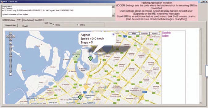

Рисунок 1. Сразу после того, как пользователь включил свое мобильное приложение, начнется регистрация его текущего местоположения.
На Рисунках 1 и 2 показаны скриншоты экрана ПК, на котором запущено приложение .NET. Приложение принимает SMS в некотором предопределенном формате, преобразует его, отображает данные о местоположении на карте и сохраняет информацию в файле CSV.

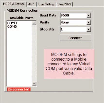

Рисунок 2. Установка связи мобильного устройства с COM портом.

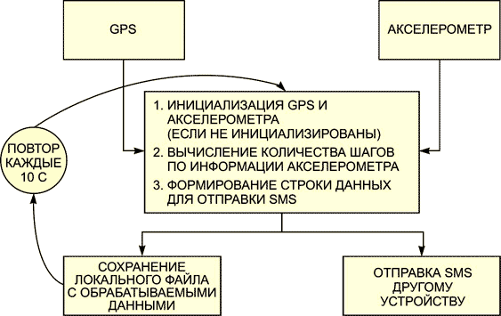

Несколько строчек программного кода, скачать который можно в разделе Загрузки, разрешают устройству использовать GPS для приема информации о текущем положении. Еще одна строка отправляет SMS с данными о местоположении на номер абонента. Абонент может быть подключен к ПК для регистрации и отображения принимаемых данных в реальном времени. В случае если опция SMS не нужна, программа записывает файл информации непосредственно в смартфон. Блок-схема алгоритма, содержащегося в файле скрипта, изображена на Рисунке 3.

Рисунок 3. Блок-схема алгоритма, содержащегося в файле скрипта.
