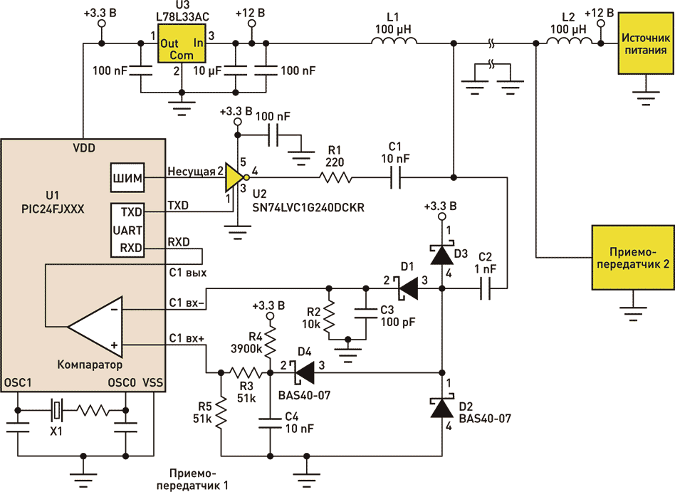

PIC микроконтроллер по набору периферии идеально подходит для нашей схемы. В частности, будет использован его модуль ШИМ или программируемый таймер для генерации прямоугольных импульсов сигнала несущей, а также быстродействующий компаратор с rail-to-rail входами (Рисунок 1). Разумеется, при наличии соответствующих периферийных устройств, можно использовать любой другой микроконтроллер.
В схеме показаны два трансивера. Приемопередатчик 1 (слева) является «удаленным» узлом, получающим питание от «базового» Приемопередатчика 2 (справа). Индуктивности L1 и L2 изолируют высокочастотную несущую от низкоимпедансной шины питания.
Нескольких узлов можно соединить в многоточечную шину, если каждый узел отелить от силовой линии развязывающей индуктивностью. Можно использовать небольшие индуктивности для поверхностного монтажа, но их рабочий ток должен с некоторым запасом обеспечивать питание нагрузки.
Передающая часть трансивера сделана на одноканальном трехстабильном драйвере шины U2 семейства TinyLogic (Fairchild). Выходы драйвера подключены к шине через элементы R1 и C1. Резистор R1 обеспечивает некоторую фильтрацию, снижающую уровень электромагнитного излучения, создаваемого крутыми фронтами прямоугольной несущей.
Точка подключения приемника образована элементами C2, D2 и D3, за которыми следуют два пиковых детектора. Первый детектор, с постоянной времени, равной примерно одной третьей длительности информационного бита, демодулирует несущую для восстановления синхронизации данных. Второй, с постоянной времени приблизительно в 50 раз превышающей длительность бита данных, адаптивно восстанавливает уровень несущей. Резисторы R3 и R5 делят этот уровень примерно до двух третьих от амплитуды несущей.
Выходы обоих детекторов подключены к входам внутреннего аналогового компаратора микроконтроллера, окончательно формирующего прямоугольные сигналы данных, которые через внешнюю цепь поступают затем на UART. Резистор R4 слегка смещает вверх неинвертирующий вход компаратора, чтобы в отсутствие обмена обеспечить предсказуемый уровень «лог. 1».
Необходимо отметить, что вход и выход трансивера всегда соединены вместе, поэтому надо позаботиться о том, чтобы программа игнорировала сигналы, принимаемые от собственного передатчика.

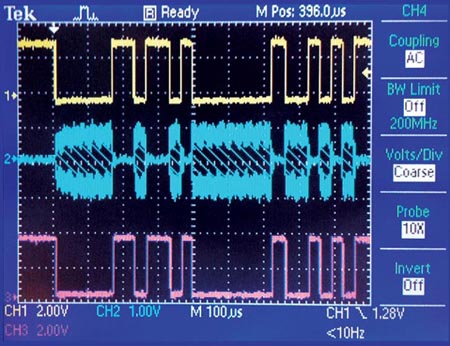

Рисунок 2. Исходные данные (желтый) модулируют несущую, передаются по линии питания (синий) и точно восстанавливаются на выходе компаратора (розовый).
На Рисунке 2 желтой осциллограммой представлены исходные цифровые данные, посылаемые удаленным трансивером в передающий порт UART. Синим цветом показан результат модуляции несущей, наблюдаемый на шине питания. Розовым цветом обозначен демодулированный и восстановленный сигнал, поступающий с выхода компаратора на вход RXD UART.

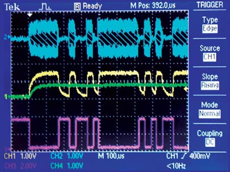

Рисунок 3. Осциллограмма, иллюстрирующая процесс демодуляции и восстановления данных. На этом рисунке: модулированный сигнал (синий), инвертирующий вход компаратора (желтый), неинвертирующий вход компаратора (зеленый), восстановленные данные (розовый).
Рисунок 3 иллюстрирует детали процесса демодуляции и восстановления данных. Входной амплитудно-манипулированный сигнал (синий) после обработки двумя детекторами поступает на инвертирующий и неинвертирующий входы компаратора (желтый и зеленый, соответственно). Данные, восстановленные на выходе компаратора, изображены розовым цветом.

  • Схема весьма полезна. Но не вздумайте подключаться таким образом к 220В! Схемотехника не позволяет. В тексте стоило выделить «Имейте ввиду, что без обеспечения специальных схемотехнических мер безопасности эта схема для высоковольтных приложений непригодна». Ввиду того, что схема простая, считаю её хорошей практикой перед построением серьёзного PLC приёмопередатчика, но поработать тут можно только с программным кодом, например, отладить обнаружение ошибок. Для реальной силовой сети придётся переделывать «физический уровень»: развязку, входной/выходной усилители, генератор несущей (на практике синус, гораздо меньшей частоты) и т.д. Для сетей выше 660В основные сложности возникают с приёмником. Кто не знаком с тематикой, может посмотреть, хотя бы, схемы согласования из даташитов типовых интегральных решений (новых и устаревших, тех что на слуху) TDA5051, MAX2981/91, КР1446ХК1, ST7540/70/80/90, LM2893 не считая схем на частотных декодерах NE/LM567 (своеобразные «компараторы», настроенные на частоту). Сейчас существуют «монстры», выпускаемые AD и TI по формуле MCU + AFE. Нужно смотреть на сайтах все новинки. Можно также посмотреть на аппаратуру передачи ВЧ сигналов релейной защиты и управления между высоковольтными подстанциями. Это, безусловно, отдалённый пример. Но, по аналогии, роль ВЧ заградителей в обсуждаемой статье играют L1, L2. Но вот ни задача: с ростом «загрязнения» силовой сети (например, на производстве с большим количеством асинхронных приводов), и обозначенные микросхемы перестают работать. И это кроме борьбы с паразитными параметрами кабеля. Тогда «наворачивается» схемотехника и, уж извините, борьба идёт за каждый бит – о передаче видео мечтать не приходится. А приходится браться за освоение физики процесса, если речь идёт именно о передаче данных в АСУТП, а не о простом «да/нет» управления освещением или считывании показаний счётчика электроэнергии. Так почему бы ни начать с физики низкого напряжения приведённого «модулятора/демодулятора», не вспоминая далёкие 70е с их комсомольскими рекордами и проводным радио. Я думаю, что природа творчества неизменна, но постоянно нужно осваивать новые инструменты. P.S. Если при настройке систем видеонаблюдения до напарника не докричаться, не работает мобильная связь, отказываются работать портативные рации – то конечно, катушке связиста альтернативы нет :-) [URL="http://rubej.at.ua/_fr/3/9104918.jpg"]http://rubej.at.ua/_fr/3/9104918.jpg[/URL], [URL="http://waralbum.ru/wp-content/uploads/2010/11/IMG_1861.jpg"]http://waralbum.ru/wp-content/uploads/2010/11/IMG_1861.jpg[/URL]. Она же решает вопрос с расстоянием – сколько отмотал, столько и получил :-) Но для передачи голоса придётся осваивать алгоритмы сжатия речи – залазить в область телефонии, а иначе – зачем тогда в схеме микроконтроллер :-)
