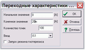

В открывшемся окне (Рисунок 6) установим диапазон изменения входного источника тока IS1 0 – 20 мА.  На графике результата анализа хорошо видно, что режимы стабилизации +5 В и опорного напряжения +2.49 В наступают уже при токе около 0.5 мА. Также выбор микросхемы TL431 обусловлен ее достаточным для нашей задачи максимальным током (до 100 мА) и допустимой рассеиваемой мощностью (до 625 мВт).

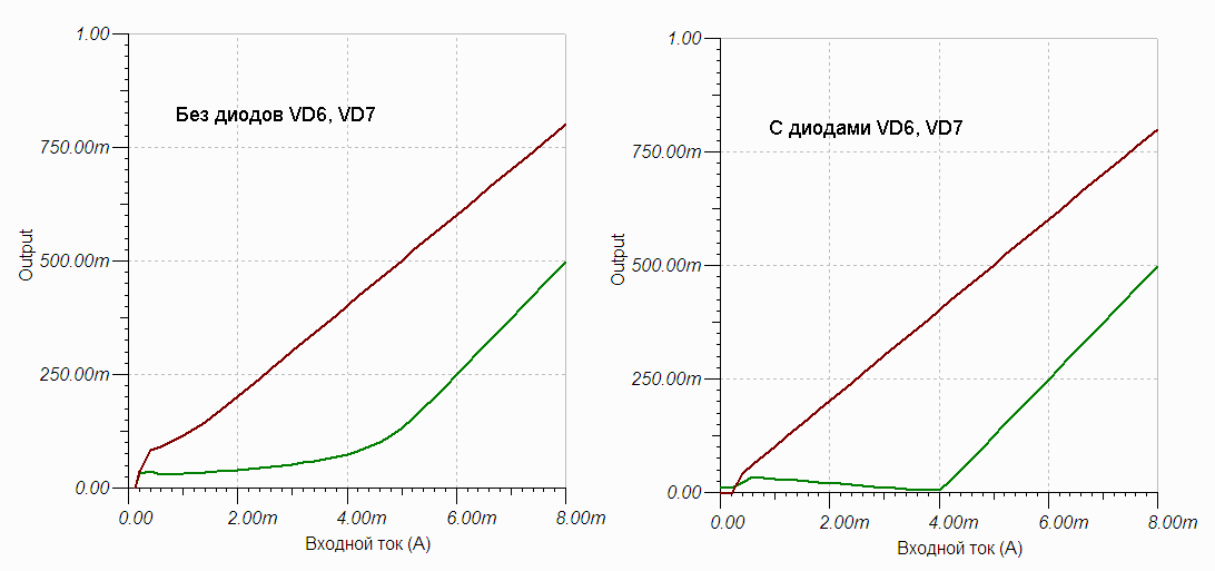

Результат моделирования и характеристики преобразования наглядно представлены на графике результата анализа этой части схемы.

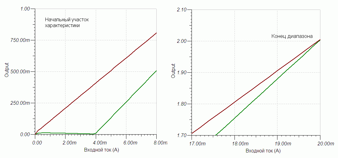

Поясню, что предварительно, в соответствии с рекомендациями из [4], выбор и расчет номиналов резисторов выполнялся на модели идеального ОУ. Результат анализа с использованием модели «реальной» микросхемы LM358 «честно» показывает ее несовершенство, связанное, в первую очередь, с ненулевым значением выходного напряжения при однополярном питании ОУ и также с влиянием напряжения смещения. Это привело к тому, что полученная характеристика преобразования для ОР1 (зеленая линия) имеет значительную погрешность для входных токов 0…4.5 мА. Частично этот недостаток можно устранить, применив известный схемотехнический прием: включим последовательно с выходом ОУ дополнительные диоды VD6 и VD7 (см. схему на Рисунке 5).
Повторим:
Анализ -> Анализ постоянного тока -> Переходные характеристики постоянного тока…
Удобно использовать возможность, имеющуюся в программе, увеличения фрагмента графика результата анализа. Тогда улучшение (график на Рисунке 8 справа) хорошо видно.
Сравнение результатов анализа двух решений
Рисунок 8. Сравнение результатов анализа двух решений.

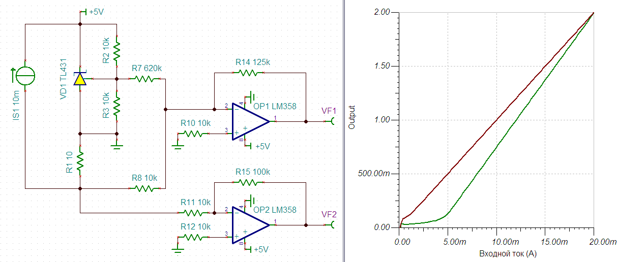

Предвижу, что некоторые читатели скептически отнесутся к таким «гладким» графикам. И они будут совершенно правы. Поэтому я при помощи TINA9-TI обращу внимание на глубокий «овраг», который подстерегает тех, кто привык слепо повторять чужие схемы (Рисунок 11).
Фрагмент схемы
Рисунок 11. Фрагмент схемы.
На этом фрагменте схемы видно, что рядом с номиналом резисторов R7, R8, R14 появился символ «*». Это означает, что к этим элементам будет применена функция «свип-сигнала», другими словами, вариации или «качания» параметра. Нам это необходимо сделать, чтобы оценить влияние разброса номиналов этих резисторов на характеристику преобразования ОР1 (DA2.1 на Рисунке 5). Резисторы R7, R8, R14 выбраны не случайно, так как именно они, главным образом, и определяют вид характеристики.
Ниже я кратко процитирую статью [5], где была описана эта несложная процедура.

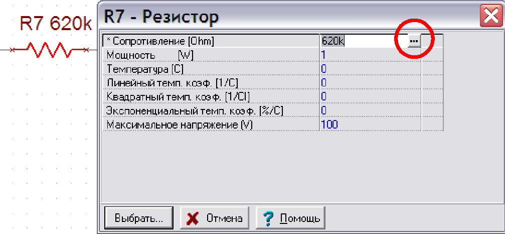

Появляется диалоговое окно свойств элемента (Рисунок 13).
Диалоговое окно свойств резистора R7
Рисунок 13. Диалоговое окно свойств резистора R7.

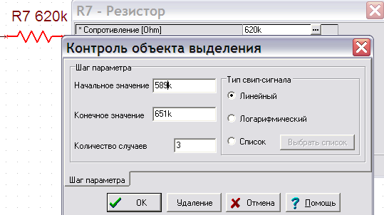

Выбранный параметр, в данном случае сопротивление резистора R7, будет изменяться в диапазоне между начальными и конечными значениями. Отмеченная в диалоговом окне кнопка «…» или «Выбрать…» позволяет вывести новое диалоговое окно Контроль объекта выделения, где устанавливаются эти значения. Здесь мы установим начальное и конечное значение сопротивления R7 из расчета 620 кОм ±5% (Рисунок 14). Аналогичную процедуру мы выполним и для резисторов R8 и R14. Затем вновь выбираем:
Диалоговое окно «качания» параметра резистора R7
Рисунок 14. Диалоговое окно «качания» параметра резистора R7.

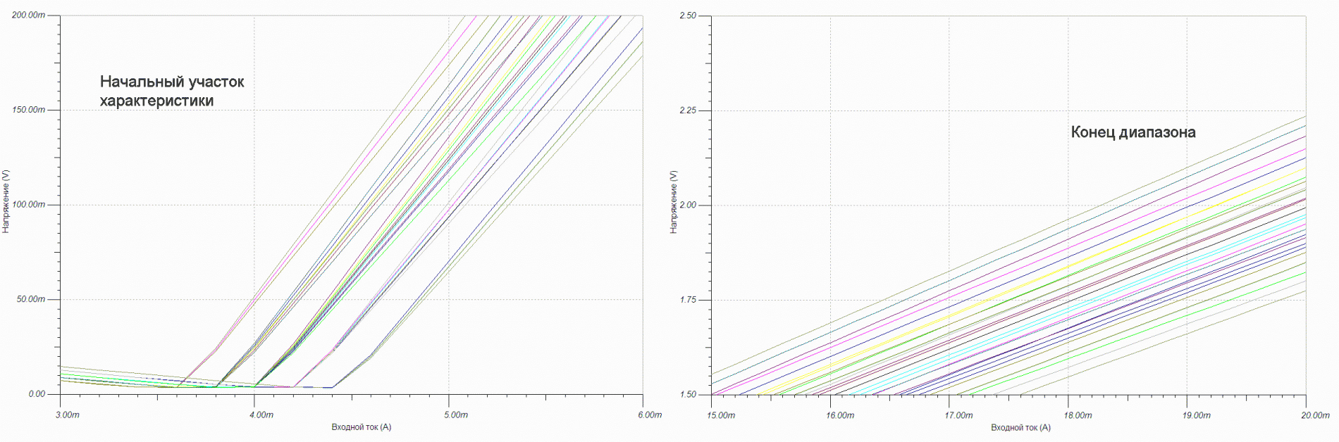

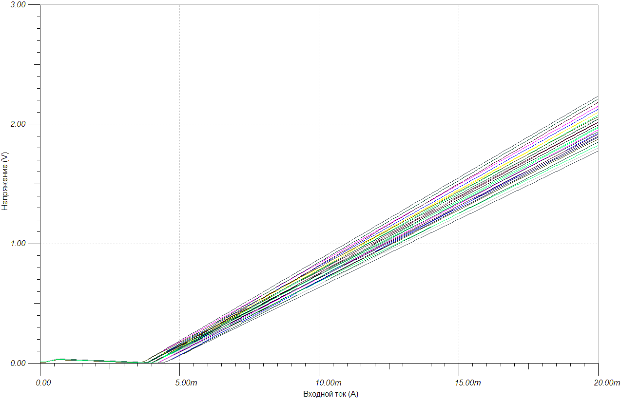

Так как в диалоговом окне Контроль объекта выделения (см. Рисунок 14) значение Количество случаев было указано равным 3, то для трех «качаемых» резисторов мы получили семейство из 33=27 графиков (Рисунок 15). На увеличенных фрагментах графика результата анализа (Рисунок 16) хорошо виден существенный разброс характеристик как в начальной точке 4 мА, так и в конце диапазона – 20 мА.
Анализ работы ОУ DA2.1 в режиме «качания» параметров R7, R8, R14 ±5%
Рисунок 15. Анализ работы ОУ DA2.1 в режиме «качания» параметров R7, R8, R14 ±5%.
Увеличенные фрагменты графика результата анализа для «качания» параметров ±5%
Рисунок 16. Увеличенные фрагменты графика результата анализа для «качания» параметров ±5%.

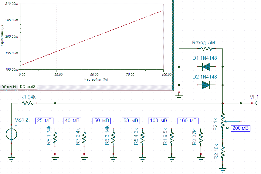

В заключение выполнялся подбор номиналов резисторов делителя масштабатора: R28, R30, R32, R34, R36, R38 (Рисунок 17). Их аналитический расчет также достаточно громоздок, а с помощью «схемотехнического калькулятора» TINA9-TI это заняло совсем немного времени.
Подбор номиналов резисторов делителя масштабатора
Рисунок 17. Подбор номиналов резисторов делителя масштабатора.
