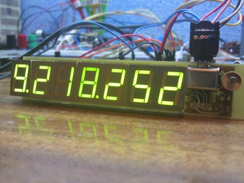

В статье мы рассмотрим конструкцию простого частотомера на микроконтроллере Atmel AVR, имеющего диапазон измерений от 1 Гц до 10 МГц с разрешением 1 Гц (Рисунок 1). Он может использоваться либо как автономный прибор в радиолюбительской лаборатории, либо в качестве встраиваемого модуля, например, для функционального генератора. В схеме прибора используются довольно распространенные компоненты.
Частотомер на микроконтроллере AVR 1 - 10 МГц
Рисунок 1. Внешний вид частотомера на микроконтроллере AVR

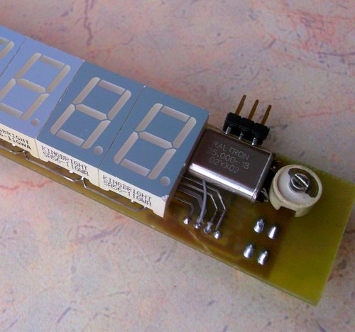

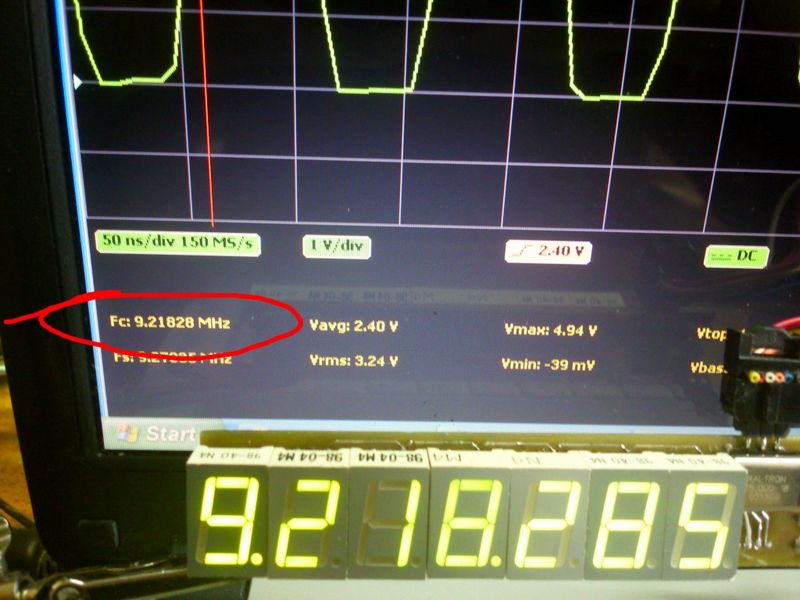

Точность измерений зависит от источника тактовой частоты для микроконтроллера. Сам по себе программный код может вносить погрешность (добавление одного импульса) на высоких частотах, но это практически не влияет на результат измерений. Кварцевый резонатор, который используется в приборе, должен быть хорошего качества и иметь минимальную погрешность. Наилучшим выбором будет резонатор, частота которого делится на 1024, например 16 МГц или 22.1184 МГц. Чтобы получить диапазон измерения до 10 МГц необходимо использовать кварцевый резонатор на частоту 21 МГц и выше (для 16 МГц, как на схеме, диапазон измерений становится немного ниже 8 МГц). Кварцевый резонатор на частоту 22.1184 МГц идеально подходит для нашего прибора, однако приобретение именно такого с минимальной погрешностью для многих радиолюбителей будет сложной задачей. В таком случае можно использовать кварцевый резонатор на другую частоту (например, 25 МГц), но необходимо выполнить процедуру  калибровки задающего генератора с помощью осциллографа с поддержкой аппаратных измерений и подстроечного конденсатора в цепи кварцевого резонатора (Рисунок 3, 4).
Подстроечный конденсатор для калибровки частоты кварцевого резонатора
Рисунок 3. Установленный на плате подстроечный конденсатор для калибровки частоты кварцевого резонатора 25 МГц
Оценка точности измерений частоты осциллографом и частотомером на AVR микроконтроллере
Рисунок 4. Калибровка и сравнение результатов измерения частоты осциллографом и частотомером на AVR микроконтроллере

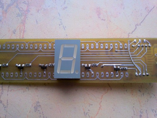

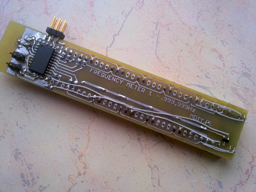

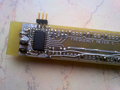

Двухсторонняя печатная плата имеет размеры 109 × 23 мм. В бесплатной версии среды проектирования печатных плат Eagle в библиотеке компонентов отсутствуют семисегментные светодиодные индикаторы, поэтому они были нарисованы автором вручную. Как видно на фотографиях (Рисунки 5, 6, 7) авторского варианта печатной платы, дополнительно необходимо выполнить несколько соединений монтажным проводом. Одно соединение на лицевой стороне платы – питание на вывод Vcc микроконтроллера (через отверстие в плате). Еще два соединения на нижней стороне платы, которые используются для подключения выводов сегмента десятичной точки индикаторов в 4 и 7 разряде через резисторы 330 Ом на «землю». Для внутрисхемного программирования микроконтроллера автор использовал 6-выводный разъем (на схеме это разъем изображен в виде составного JP3 и JP4), расположенный в верхней части печатной платы. Этот разъем не обязательно припаивать к плате, микроконтроллер можно запрограммировать любым доступным способом.
Вид печатной платы частотомера на микроконтроллере AVR
Рисунок 5. Расположение светодиодных индикаторов и транзисторных ключей на плате. Видна перемычка монтажным проводом для подачи питания на микроконтроллер
Вид печатной платы для частотомера на микроконтроллере AVR.
Рисунок 6. Микроконтроллер Attiny2313, разъем внутрисхемного программирования и перемычки для подключения выводов сегмента десятичной точки индикатора
Вид печатной платы частотомера на микроконтроллере AVR.
Рисунок 7. Вид нижней стороны печатной платы
