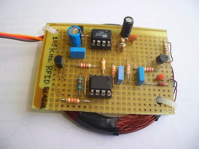

Основным компонентом считывающего устройства является микроконтроллер Atmel AVR ATtiny13, который считывает 10-значный уникальный идентификационный номер ключа и передает его в кодировке ASCII по последовательному интерфейсу (UART) со скоростью 2400 бит/с Host-устройству. Другими словами, считыватель представляет собой отдельный модуль, подключаемый к основному процессору или микроконтроллеру системы (Рисунок 2).

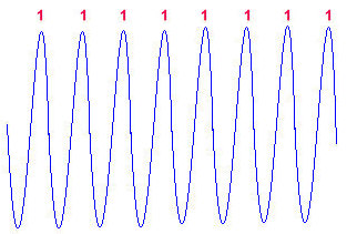

Рассмотрим основные особенности работы схемы. Микроконтроллер использует встроенный ШИМ модулятор для генерирования на выходе PB0 прямоугольных импульсов с частотой 125 кГц. Если на выходе PB0 лог. 0 (спадающий фронт импульса), транзистор T1 находится в закрытом состоянии, и на катушку L1 подается напряжение питания +5 В через резистор R1. Нарастающий фронт на выходе PB0 (лог. 1) открывает транзистор T1, и верхний по схеме вывод катушки подключается к «земле». В этот момент катушка оказывается включенной параллельно конденсатору С2, образуя LC генератор (колебательный контур). Переключение транзистора происходит 125,000 раз в секунду (125 кГц). ). В итоге, катушкой генерируется сигнал синусоидальной формы с частотой 125 кГц (Рисунок 4).
Принципиальная схема RFID считывателя.
Рисунок 4. Сигнал с частотой 125 кГц, генерируемый колебательным контуром, образованным катушкой L1, С2.

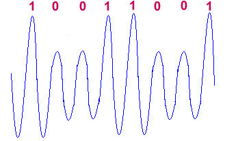

Процесс обмена данными между RFID-ключом и считывателем очень прост, но продуман до мелочей. Если RFID-ключ должен передать лог. 0, то он к своему источнику питания подключает определенную «нагрузку», что требует больше энергии, передаваемой считывателем. Это вызовет небольшую «просадку» напряжения на стороне считывателя; именно этот уровень воспринимается считывателем как лог. 0 (Рисунок 5).

RFID ключ в общем случае передает 64 бита данных в следующей последовательности (Рисунок 6):
  1. Первые 9  бит  (всегда лог. 1) – стартовые биты, свидетельствующие  о начале обмена данными.
  2. 4 бита – младшие значащие биты пользовательского идентификационного номера (D00 – D03).
  3. 1 бит (P0) – бит контроля четности предыдущих 4 бит.
  4. 4 бита – старшие значащие биты пользовательского идентификационного номера (D04 – D07).
  5. 1 бит (P1) – бит контроля четности предыдущих 4 бит.
  6. 4 бита – первая часть 32-битного серийного номера RFID ключа (D08 – D11).
  7. 1 бит (P2) – бит контроля четности предыдущих 4 бит.
  8. Далее передаются следующие группы по 4 бита серийного номера ключа, каждая с битом контроля четности.
  9. Затем передаются 4 бита контроля четности битов по столбцам. К примеру, бит контроля четности PC0 для битов D00, D04, D08, D12, D16, D20, D24, D28, D32 и D36.
  10. 1 стоп-бит.

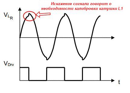

Бескаркасная катушка индуктивности в считывающем устройстве диаметром 120 мм намотана проводом диаметром 0.5 мм и имеет 58 витков, однако автор рекомендует при намотке добавить еще 2 – 3 витка. С целью повышения эффективности катушки и увеличения расстояния считывания данных RFID-ключа необходимо выполнить калибровку колебательного контура. Если, подключив осциллограф в точку соединения R1 и L1, на экране прибора вы увидите искаженные пики (Рисунок 7), то это говорит о необходимости калибровки катушки L1.
Рисунок 7. Искажения сигнала, генерируемого катушкой L1, говорит о необходимости калибровки.
Калибровку можно выполнить двумя способами после подачи напряжения питания на модуль.
  1. Подключите щупы осциллографа в точку соединения R1 и L1 и, увеличивая или уменьшая количество витков катушки L1, добейтесь устранения искажения сигнала.
  2. Если у вас нет осциллографа, то медленно подносите RFID-ключ к катушке до момента распознавания ключа, о чем свидетельствует звуковой сигнал. Если ключ определяется с расстояния 2 см, то необходимо добавить/удалить несколько витков и после этого снова проверить расстояние, с которого уверенно считывается ключ. С помощью калибровки автор схемы добился уверенного считывания RFID-ключа с 3 см.
