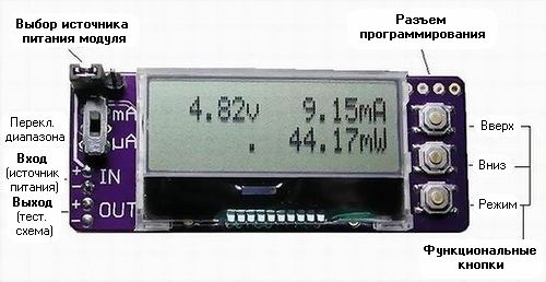

Основная цель данного миллиамперметра/вольтметра – помощь при разработке устройств на микроконтроллерах и устройств с батарейным питанием. PowerScope обеспечивает мониторинг напряжения питания и потребляемого тока и позволяет быстро оценить изменение уровня энергопотребления устройства при внесении каких-либо изменений в схему или программный код на стадии разработки. Модуль может применяться на этапе прототипирования устройства на макетной плате, или же как отдельный измерительный прибор.

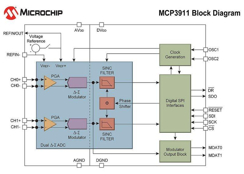

Как вы, наверное заметили, используемый в схеме микроконтроллер не имеет встроенного аналого-цифрового преобразователя. Такой микроконтроллер был выбран из семейства MSP430 не случайно – задача преобразования аналоговых значений тока и напряжения возложена на микросхему аналогового интерфейса MCP3911 (Рисунок 3).
MCP3911 – это двухканальный аналоговый входной блок (Analog Front End), который включает в себя два прецизионных 24-битных дельта-сигма аналого-цифровых преобразователя (АЦП), работающих при напряжении питания 3 В. Микросхема разрабатывалась для применения в электронных счетчиках электроэнергии. Диапазон напряжений питания от 2.7 до 3.6 В позволяет питать микросхему от того же источника, что и микроконтроллер. В микросхеме предусмотрен внутренний источник опорного напряжения с низким температурным коэффициентом вместе с программируемым усилителем на каждом канале, что требуется в задачах измерения и управления.
Блок-схема микросхемы Microchip MCP3911
Рисунок 3. Блок-схема микросхемы MCP3911.
Управление и обмен данными с микросхемой осуществляется по высокоскоростному последовательному интерфейсу SPI. Микроконтроллер использует встроенный модуль последовательного интерфейса, который конфигурируется в режим SPI. В качестве источника тактовой частоты для микросхемы MCP3911 применяется внешний кварцевый резонатор 4 МГц. Полное конфигурирование микросхемы осуществляется микроконтроллером также по интерфейсу SPI после подачи питания. Исходный код программы микроконтроллера хорошо закомментирован, что позволит пользователям разобраться в алгоритме работы с микросхемой.
Для измерения напряжения используется канал 0 АЦП микросхемы MCP3911 и делитель напряжения на резисторах R8 и R5. Для измерения тока используется канал 1 АЦП, на который подается выходной сигнал с инструментального усилителя AD8226. Микросхема MCP3911, как упоминалось выше, содержит встроенный источник опорного напряжения, который можно использовать и в качестве истоника опорного напряжения для инструментального усилителя, что позволяет упростить схему и уменьшить количество внешних компонентов. Включение источника опорного напряжения также осуществляется на этапе конфигурирования микросхемы.

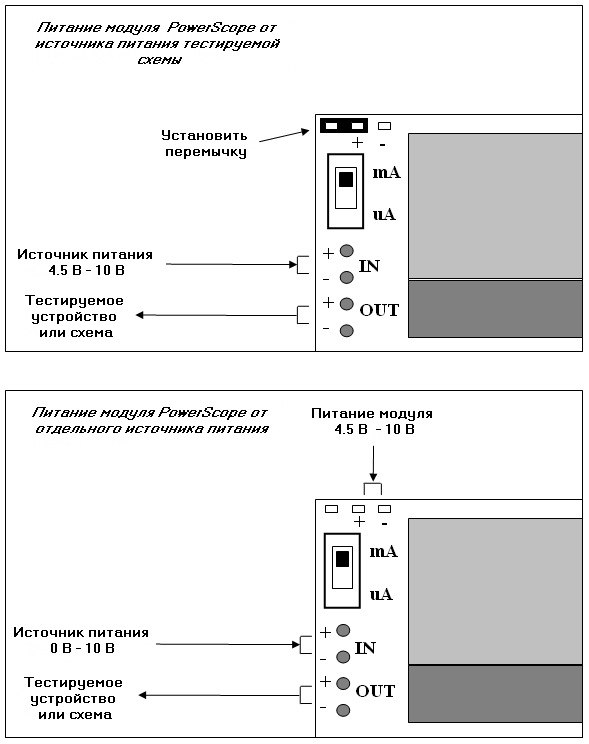

Питание модуль может получать от внешнего источника или от источника питания испытуемого устройства или схемы. Все электронные компоненты модуля питаются от регулятора напряжения 3.3 В серии MCP1824. Для выбора источника питания используется 3-контактная перемычка-разъем, на схеме она обозначена JP5 и JP6. В случае питания от внешнего источника необходимо подать напряжение в диапазоне 4.5 В – 10 В на контакты 1 и 2 разъема JP5. Диод D2 предназначен для защиты от переполюсовки. Если модуль питается от источника питания испытуемого устройства, то необходимо замкнуть контакт 1 разъема JP6 с контактом 1 разъема JP5 (Рисунок 4).
Варанты питания модуля PowerScope
Рисунок 4. Выбор источника питания модуля миллиамперметра/вольтметра.
Переключатель PS2 предназначен для выбора диапазона измерения тока, кнопки, подключенные к портам микроконтроллера P2.5 (Режим), P2.4 (Вниз) и P2.3 (Вверх), используются для управления режимом работы и калибровки прибора.

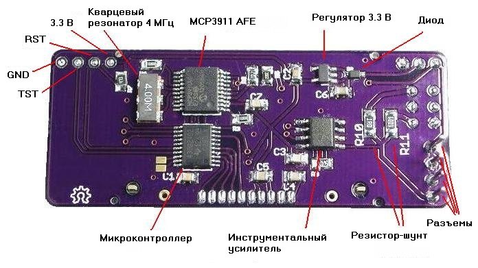

Проект печатной платы и схемы доступны для скачивания в разделе загрузок. Расположение элементов на печатной плате изображено на Рисунке 5. Печатная плата разрабатывалась с учетом применения элементов для поверхностного монтажа, включая два шунтирующих резистора.

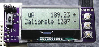

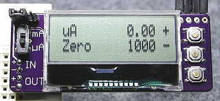

Калибровка и установка нуля реализована программно, что позволяет избежать применения элементов с жесткими допусками номинала. Для выполнения калибровки показаний напряжения и тока в миллиамперах можно использовать проверенный мультиметр. Оба прибора подключают к нагруженному резистором источнику питания и сравнивают их показания. Для калибровки нижнего диапазона (микроамперы) потребуется применение высокоточного резистора с источником напряжения.
С помощью кнопки «Режим» выбирается значение для установки нуля или калибровки, кнопки «Вверх» и «Вниз» используются для изменения значения. Измеренное значение отображается в верхнем правом углу на индикаторе в реальном времени, константа калибровки, которая будет использоваться в программе микроконтроллера, отображается в нижнем правом углу (Рисунок 6). Положение переключателя диапазона измерения тока определяет какой диапазон будет калиброваться. при выходе из режима калибровки, установленные константы записываются в секцию «Info» Flash- памяти микроконтроллера.
Режим калибровки и установки нуля модуля PowerScope
Рисунок 6. Режим калибровки показаний и установки нуля.
Если в процессе калибровки вы видите необходимость установки значения константы выше 1200 или ниже 800, то следует проверить исправность и номинал резистора-шунта и резистора R9 для установки коэффициента усиления инструментального усилителя.

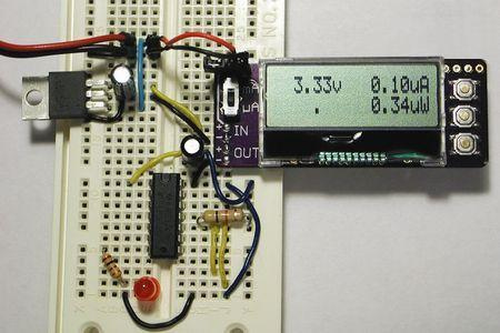

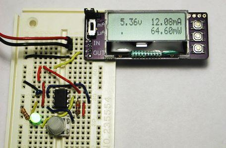

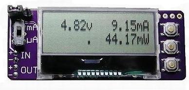

Демонстрация работы измерительного прибора PowerScope (Рисунок 7, 8).
Демонстрация работы PowerScope
Рисунок 7. Измерение потребляемого тока и мощности схемы на КМОП таймере, генерирующей сигнал с частотой 100 Гц. Модуль PowerScope и схема питаются от одного источника питания 5 В.
Рисунок 8. Энергопотребление микроконтроллера MSP430G2211, который находится в энергосберегающем режиме работы 4. По спецификации на микроконтроллер – номинальное значение 0.1 мкА. Напряжение питания модуля 5 В, напряжение питания схемы 3.3 В.
