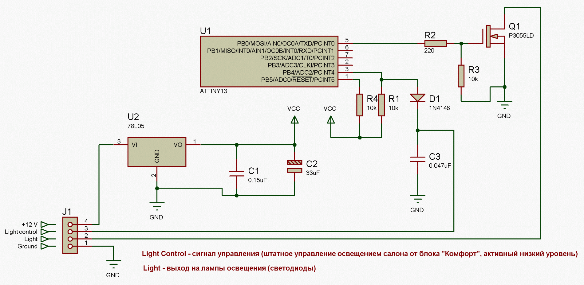

За основу схемы взял свой диммер светодиодной подсветки компьютерного стола. Схема немного сложнее, т.к. требуется регулятор напряжения 5 В и контроль сигнала управления от бортовой электроники. Алгоритм работы, естественно, тоже изменился.
Схема устройства изображена на Рисунке 2. Основным элементом является микроконтроллер Atmel ATtiny13a, он самый дешевый и его ресурсов для нашей задачи более чем достаточно. Для питания микроконтроллера используется регулятор напряжения серии 78L05, на выходе которого установлена фильтрующая емкость 33 мкФ 16 В. Сигнал управления (активный низкий уровень) подключается к порту PB4 через диод 1N4148 (КД522). В качестве силового ключа использовал MOSFET NIKKO P3055LD (25 В/ 12 А).
Принципиальная схема
Рисунок 2. Принципиальная схема контроллера «вежливой» подсветки.
Плавное включение/выключение реализуется с помощью ШИМ (режим fast PWM таймера/счетчика 0 микроконтроллера). Микроконтроллер имеет два канала ШИМ, но используется только канал OC0A (вывод 5). Отслеживание сигнала управления осуществляется с помощью прерывания по изменению логического уровня на выводе порта PB4.
Исходный код программы микроконтроллера хорошо прокомментирован, однако следует отметить несколько моментов. Изначально настраиваем порты ввода/вывода, разрешаем использование режимов пониженного энергопотребления, настраиваем регистр прерываний по изменению логического уровня на выводе порта PB4, отключаем аналоговый компаратор и АЦП. Затем инициализируем таймер/счетчик 0 в режим быстрого ШИМ с выходом на порт OC0A и устанавливаем флаг глобального прерывания в регистре SREG. В основном цикле программы лишь одна команда – перевод микроконтроллера в спящий режим. В обработчике прерывания определяется состояние сигнала управления и выполняется соответствующее управление ШИМ: низкий логический уровень (штатная цепь «минусового» провода подсветки замкнута) – включить освещение, высокий уровень – отключить освещение.

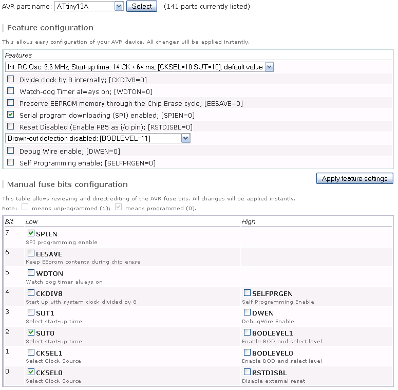

Микроконтроллер работает от внутреннего осциллятора 9.6 МГц. При программировании микроконтроллера необходимо установить следующую конфигурацию Fuse-битов: младший байт 7A, старший байт FF. На Рисунке 3 изображена конфигурация микроконтроллера при использовании калькулятора Fuse-битов. Другими словами, установка Fuse-битов сводится к отключению внутреннего делителя тактовой частоты на 8 (Fuse-бит CKDIV8=1, не запрограммирован).

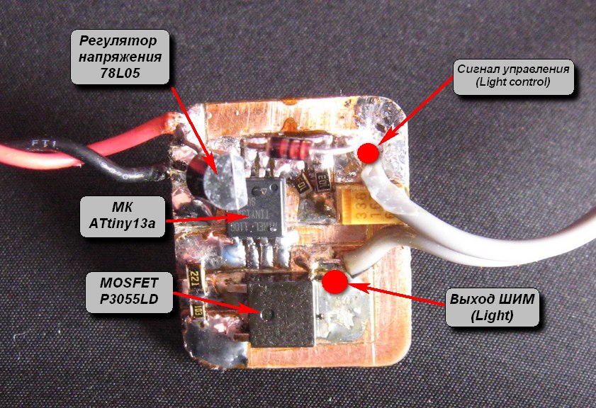

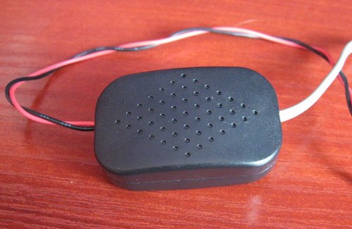

Печатную плату для схемы не проектировал, для монтажа использовал кусочек фольгированного стеклотекстолита, на котором вручную нарезал дорожки. Элементы применил в корпусе для поверхностного монтажа (за исключением диода D1, регулятора напряжения U2 и конденсаторов С1 и С3). Плату поместил в компактный пластиковый корпус (Рисунок 4, 5).

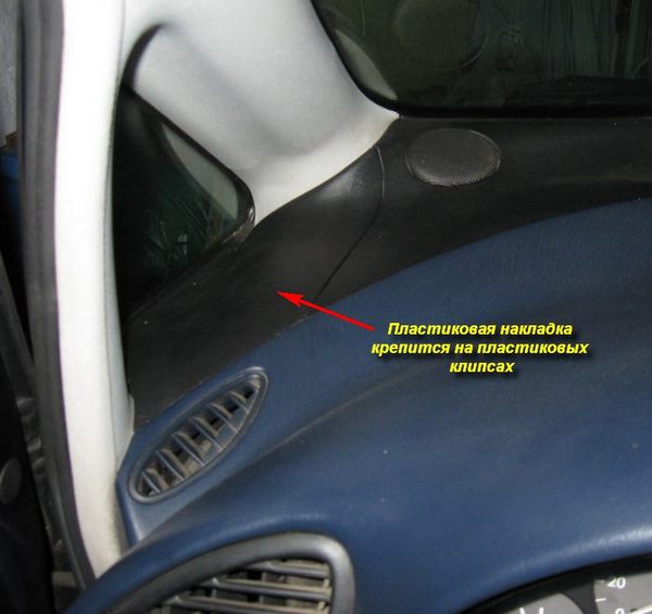

Особых трудностей при подключении в автомобиле не возникло. Плата достаточно компактная и может поместиться в переднем плафоне освещения салона или рядом под обшивкой. Мне это место установки показалось не совсем удачным ввиду труднодоступности электропроводки, и устройство было помещено в нишу под пластиковой накладкой с левой стороны на торпедо (Рисунок 6).

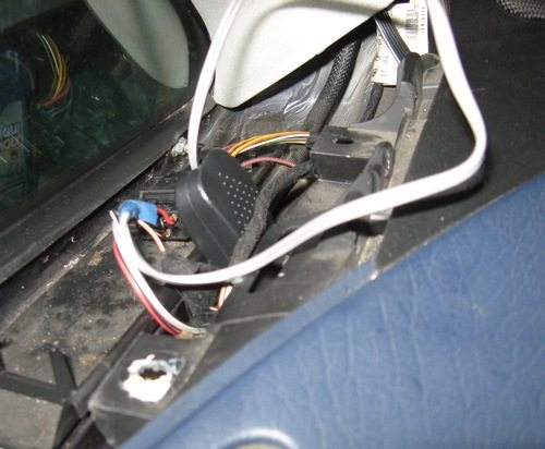

В этой нише располагается разъем, в котором доступен сигнал управления освещением (Рисунок 7), также с этого разъема можно подключить и питание схемы (контакты в разъеме для питания часов). Я взял питание с разъема с предохранителем за приборной доской, к которому у меня подключается автомобильная сигнализация.
Рисунок 7. Под пластиковой накладкой достаточно места для установки платы.
Схема включается в разрыв провода штатного сигнала управления подсветкой салона (коричневый с белой полосой) после разъема, как указано на Рисунке 8.
