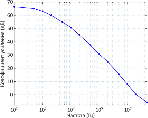

Рисунок 3. Измеренная частотная зависимость коэффициента передачи усилителя с
разомкнутой обратной связью.
В Таблице 1 собраны основные характеристики изготовленного прототипа. Несмотря на дифференциальные входы, коэффициент ослабления синфазного сигнала, как мы видим, очень плох. Но, с другой стороны, по ширине полосы пропускания наш усилитель превосходит классический LM741.

Полоса усиления
2
МГц

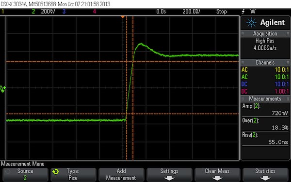

Рисунок 4. Отклик на большой скачок входного напряжения для усилителя, включенного повторителем напряжения, имеет небольшой выброс, обусловленный плохой компенсацией нуля передаточной характеристики.

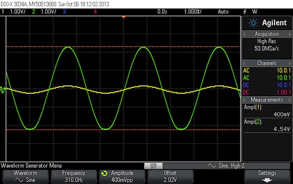

Рисунок 5. Почти истинный rail-to-rail усилитель, с однополярным питанием 5 В. (Усилитель включен
в неинвертирующей конфигурации с
коэффициентом усиления 11).

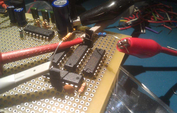

Рисунок 6. Прототип, собранный на макетной плате.
