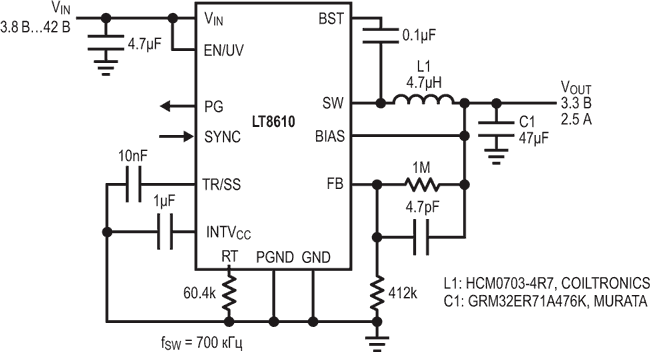

Рисунок 1. Этот понижающий преобразователь12 В/3.3 В на микросхеме LT8610 имеет очень высокий КПД.

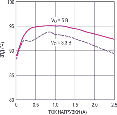

Замена внешнего диода Шоттки внутренним синхронным силовым ключом позволяет не только уменьшить размеры схемы, но также повысить КПД и снизить рассеиваемую мощность. Повышение КПД имеет особенно большое значение для приложений с низким напряжением питания, где на диоде Шоттки падает относительно большая часть выходного напряжения. На Рисунке 1 изображена схема преобразователя напряжения 12 В/3.3.В. Из Рисунка 2 можно увидеть, что КПД этой схемы достигает 94%, на 5%-10% превышая КПД асинхронных схем.

Рисунок 2. КПД схемы, изображенной на Рисунке 1, может достигать 94%.

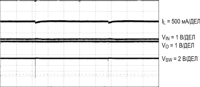

LT8611 функционально аналогична микросхеме LT8610, но дополнительно в нее интегрированы усилитель датчика тока и элементы петли управления с выводами ISN, ISP, IMON и ICTRL. Выводы ISN и ISP подключаются к внешнему резистивному датчику тока, который может соединяться последовательно с входом микросхемы или с ее выходом, а также с любой другой точкой системы, в которой требуется измерение тока. Петля управления ограничивает выходной ток LT8611, не допуская превышения напряжением между выводами ISP и ISN порогового уровня 50 мВ. Подачей на вывод ICTRL напряжения в диапазоне 0 … 1 В пользователь имеет возможность изменять этот порог от 0 до 50 мВ. На выходе IMON микросхема, в соответствии с формулой 20×(ISP – ISN), формирует напряжение, пропорциональное измеренному току, который можно легко контролировать с помощью внешнего АЦП.
Цепь измерения и мониторинга тока микросхемы LT8611 может использоваться для ограничения тока короткого замыкания или для создания источников питания с одновременной стабилизацией тока и напряжения. На Рисунке 3 показана временная диаграмма работы микросхемы в режиме контроля и ограничения тока при коротком замыкании нагрузки. Для создания особо качественных и надежных систем питания LT8611 может подключаться к микроконтроллеру, имеющему входы АЦП и ЦАП. Типичными примерами применения прибора являются схемы слежения за точкой оптимальной мощности (MPPT) в контроллерах заряда для солнечных батарей и программируемые источники тока для питания светодиодов.

Рисунок 3. Работа микросхемы LT8611 в режиме контроля и ограничения тока при коротком замыкании.

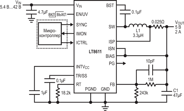

Высокая частота переключения, однако, требует принятия некоторых компромиссов, включая сужение диапазона входных напряжений, что важно для автомобильных и промышленных систем. Тем не менее, микросхемы LT8610 и LT8611 позволяют свести эти ограничения к минимуму, совмещая высокую рабочую частоту с большим коэффициентом преобразования. Это достигнуто снижением минимального времени включения силового ключа (типовое значение 50 нс) и малым падением напряжения, даже на частоте 2 МГц. На Рисунке 4 представлена схема преобразователя 5 В/2 А, работающего на частоте 2 МГц в диапазоне входных напряжений от 5.4 до 42 В. Порог ограничения тока установлен на уровне 2 А.
 Синхронные понижающие преобразователи 42 В/2.5 А с током потребления 2.5 мкА
Рисунок 4. Работающая на частоте 2 МГц микросхема LT8611 не создает интерференции с вещательными станциями AM диапазона и позволяет создавать более компактные схемы источников питания при высоком коэффициенте заполнения импульсов.
