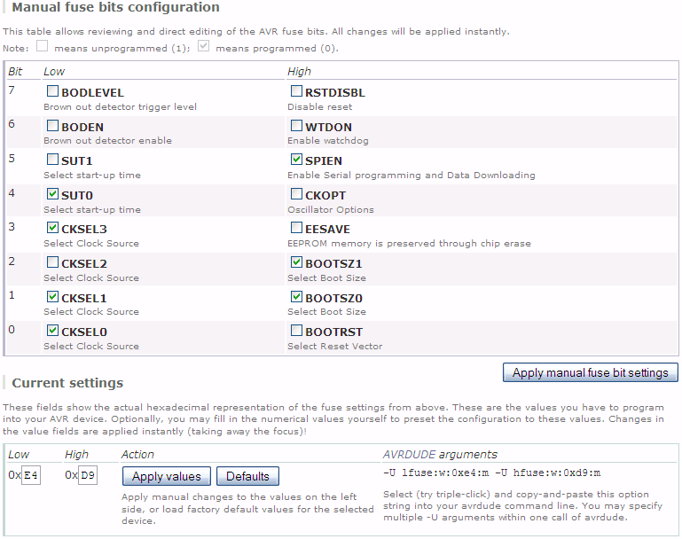

Конфигурация Fuse-битов МК в «калькуляторе Fuse-битов».
Рисунок 10. Конфигурация Fuse-битов МК в «калькуляторе Fuse-битов».

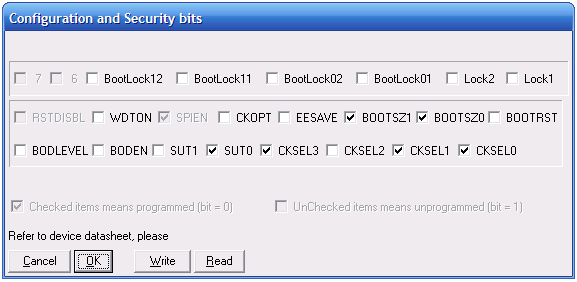

 Для прошивки микроконтроллера можно использовать любой внутрисхемный программатор для МК AVR. При программировании необходимо установить следующую конфигурацию Fuse-битов: младший байт E4, старший байт D9. На Рисунке 10 изображена конфигурация микроконтроллера при использовании онлайн калькулятора Fuse-битов. Для установки Fuse-битов в программаторе PonyProg руководствуйтесь Рисунком 11.
 Конфигурация Fuse-битов в программаторе PonyProg.
Рисунок 11. Конфигурация Fuse-битов в программаторе PonyProg.
